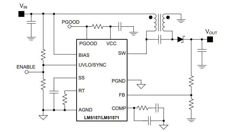

应用电路原理图
SEPIC

电路设计与关键元件
评估模块采用典型的SEPIC拓扑结构,核心设计包括:
  1. 主控IC‌:LM5157/LM51571系列宽输入电压转换器
  2. 耦合电感‌:4.7μH,10.3A额定电流
  3. 功率开关管‌:内置MOSFET
  4. 反馈网络‌:精密电阻分压,确保1%输出电压精度
  5. 保护电路‌:UVLO(欠压锁定)、热保护等
模块提供了多种BIAS连接选项,可通过跳线选择不同的工作模式,包括:
  • 禁用打嗝模式保护并禁用扩频
  • 启用打嗝模式保护并启用扩频
  • 启用打嗝模式保护并禁用扩频
  • 禁用打嗝模式保护并启用扩频
