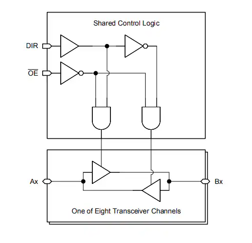

功能框图
总线收发器

二、功能架构与工作原理
2.1 内部结构
SN74HCS245包含8个独立的高速CMOS收发器通道,每个通道包含:
  1. 一个从Ax到Bx方向的缓冲器
  2. 一个从Bx到Ax方向的缓冲器
  3. 方向控制逻辑
所有通道共享两个控制信号:
  • DIR‌(方向控制):低电平时数据从B流向A,高电平时从A流向B
  • OE‌(输出使能):低电平时使能输出,高电平时所有输出呈高阻态
