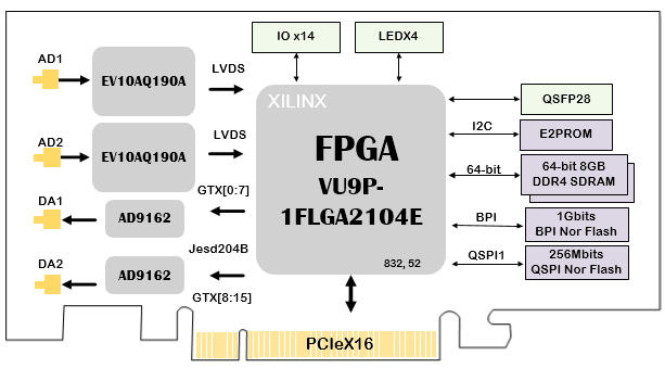

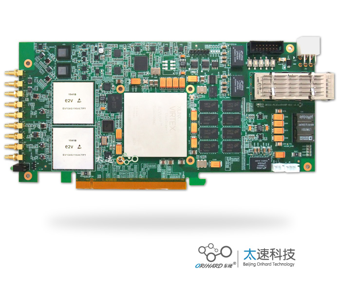

一、板卡概述
      基于XCVU9P的5Gsps AD DA收发PCIe板卡。该板卡要求符合PCIe 3.0标准,包含一片XCVU9P-2FLGA2014I、2组64-bit/8GB DDR4、2路高速AD, 2路高速DA,支持外触发,外时钟。板卡工作温度范围0到60℃,板卡设计加工包含散热装置,支持服务器风冷散热。软件包括接口测试软件,支持甲方应用开发。
二、硬件组成
2.1 板卡逻硬件图如图所示
PCIePCIe
2.2功能指标
板卡功能
参数
内容
ADC
芯片型号
EV10AQ190A
路数
2路ADC,
采样率
5Gsps(实际工作是4Gsps)
数据位
10bit
数字接口
DDR LVDS
模拟接口
交流耦合
模拟输入
-250mV~250mV
连接器
2路 SSMC(推荐型号:SSMC-JYWHD)
输入阻抗
50Ω
模拟指标
DAC
芯片型号
AD9162
路数
2路DAC
采样率
5Gsps(实际工作是5Gsps)
数据位
16bit
数字接口
JESD204B
模拟接口
交流耦合
模拟输出
-200mV~200mV
连接器
输出阻抗
50Ω
模拟指标
时钟1
PLL芯片
AD9516-1
板载晶振
10MHz 温补晶振VCXO
外输入时钟
默认10MHz,3.3V LVTTL电平,SSMC接口
时钟2
PLL芯片
HMC7044
板载晶振
100MHz VCXO
外输入时钟
SSMC接口
触发
路数
1路外输入,SSMC接口。
电平
3.3V LVTTL电平
FPGA
型号
XCVU9P-2FLGA2014I
外部缓存
板载两组64-bit DDR4,每组总容量支持4GB,可稳定工作于1200MHz(2400MT/s)。
加载方式
一片BPI Flash 用于程序配置 ,1片SPI x4 NorFlash,可用于参数存储。
PCIe
V3.0 PCIeX8; 2GB/s 采集
数字接口
光纤
支持1路QSFP28光纤接口,最高支持4X 25Gbps,可用于100G以太网开发应用。
外部IO
一路单端转差分输入,SSMC接口
一路差分转单端输出,SSMC接口
GPIO
14个GPIO备份使用,四个LED指示灯,四个用户按键。
软件
操作系统
Win7 64bit
功能
触发采集、连续采集,硬盘存储,回放显示
板卡标准
PCIe规范
板卡尺寸
全高PCIe标准卡 240*111.15
板卡重量
(含散热片)1Kg
板卡供电
12V(±10%);75W
工作温度
  0到+60℃
