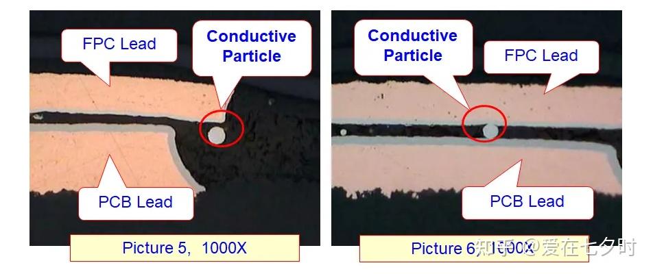

金相切片,又称“微切片”或“截面切片”,英文全称为:cross-section或x-section,它是通过树脂固封样品后进行研磨抛光以观察截面组织结构的制样方法。其主要用于检测材料截面形貌、结合状态、尺寸参数及异物定位,常配合立体显微镜、金相显微镜或扫描电镜观察分析,并与X射线等无损检测手段联用验证结果。
金相切片分析技术在PCB/PCBA/整机/零部件等制造行业中是最常见的也是最重要的分析方法之一,金相切片技术在电路板品质检测、PCBA焊接质量的分析、样本失效、原因的判断、制程的改进方面扮演了重要角色,作为客观检查、研究、解决方案寻求的根据。涉及到众多应用领域:如电子行业、金属制品业、汽车制造业、通信设备、科研等。
经过金相切片后的样品常用立体显微镜或金相显微镜观察形貌,如固态镀层或焊点、连接部位的结合情况、是否有开裂或微小缝隙(1μm以上的)、截断面不同成分的组织结构的截面形貌、金属间化合物的形貌与尺寸测量、电子元器件的长宽高等结构参数。失效分析的时候磨掉阻碍观察的结构,露出需要观察的部分,如异物嵌入的部位等,进行观察或失效定位,也可以用SEM/EDS扫描电镜与能谱观察形貌与分析成分。做完无损检测(如X-ray、SAM)的样品若发现疑似异常开裂、异物嵌入等情况,同样可以用切片的方法来验证。

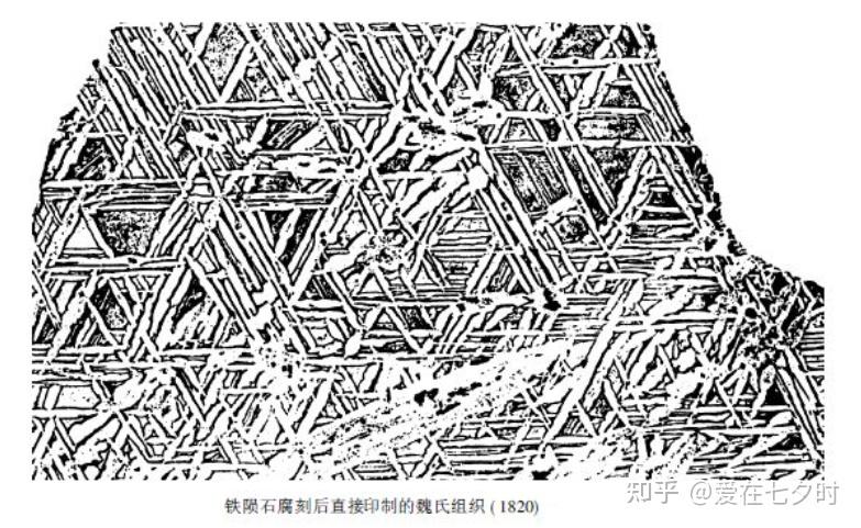

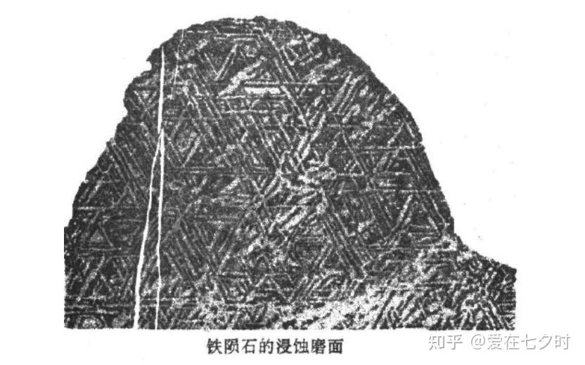

金相学的创建及早期发展阶段都是以光学显微镜为主要研究手段。Widmanstgtten在19世纪初用硝酸水溶液腐刻铁陨石切片后观察到片状Fe-Ni奥氏体的规则分布(魏氏组织),预告金相学即将诞生。

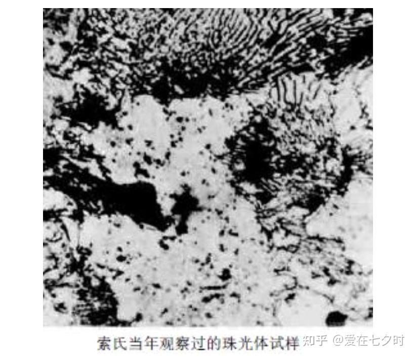

1863 年美国的H. C. Sorby(索氏)首次用显微镜观察经抛光并腐刻的钢铁试片,从而揭开了金相学的序幕。

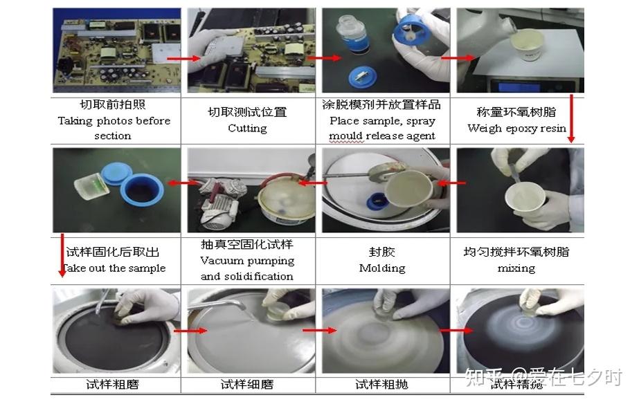

1、取样
选择合适的取样部位和检验面先进行拍照留底,根据检验目的选取有代表性的部位,例如分析金属的缺陷和破损原因时,应在发生缺陷和破损部位取样,并在完好的部位取样以进行对比。
半导体

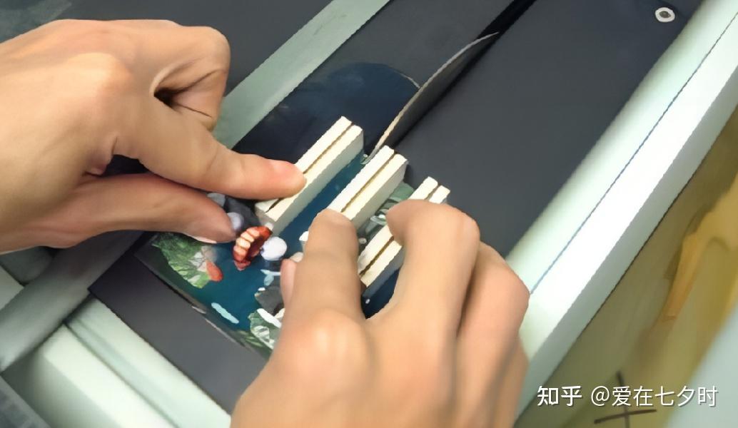

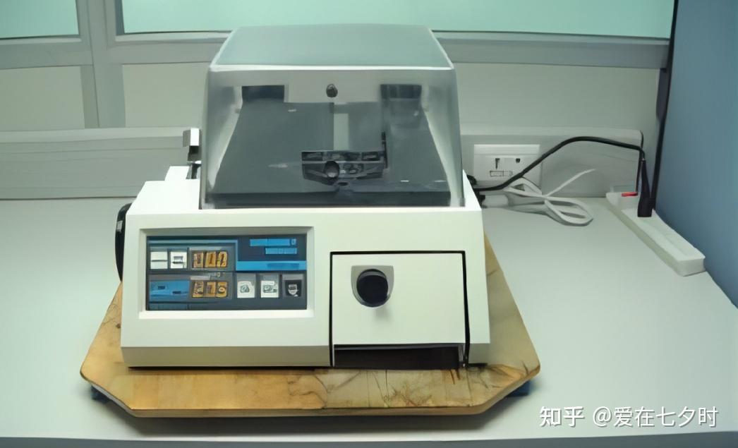

2、确定截取方法
根据金属材料的性能选择合适的截取方法,如锯、车、刨、砂轮切割、电火花切割等。对于硬而脆的材料,如白口铸铁,可以用锤击方法。
半导体

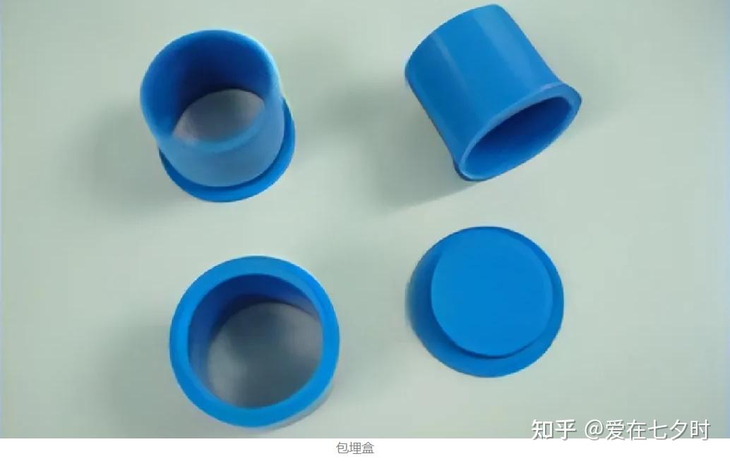

3、截取试样尺寸
金相试样的大小和形状以便于握持、易于磨制为准,通常采用直径ф15~20mm、高15~20mm的圆柱体或边长15~20mm的立方体。总之,所截取出的样品须符合样品包埋盒的尺寸即可。
半导体

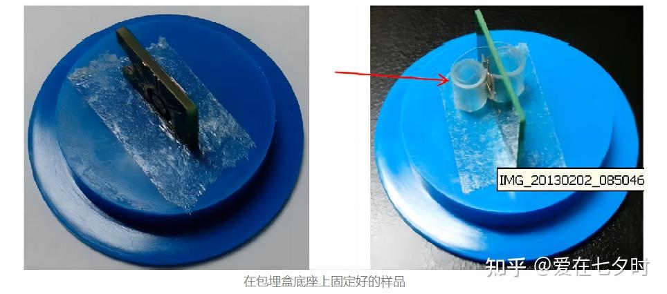

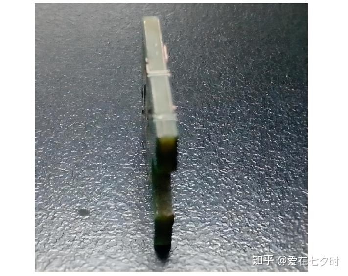

截取到了合适的尺寸后,还需要考虑所截取的样品切割是否水平,如下图所示,将样品观察面立在水平桌面,若样品与桌面垂直,说明观察面截取或研磨质量好;如样品立在桌面上倾斜,可通过多次研磨立在桌面上验证后,达到样品切割质量。
半导体
4、样品固定
要根据样品的厚度,确定是否使用样品夹,对于不使用样品来的切片,为了减少切片在灌封固化前偏斜或倾倒,在对观察位置不造成影响的前提下尽量做得矮宽些,同时,为了保证后续研磨抛光的质量与方便程度,灌封后试样高度不应过低。
半导体

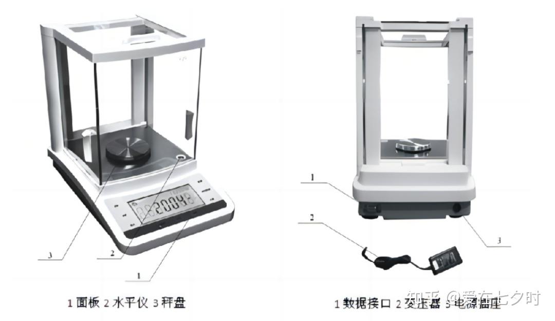

5、封胶调配
采用高精度、环境适应性强、性能稳定和反应速度快等特点的电子天平对封胶配比进行称量。
一般所使用到的灌封胶,要看分析要求或有其它特殊要求去定夺。正常情况下,有严格配比的灌封胶为buehler环氧树脂, 所使用的灌封胶为特鲁利环氧水晶胶(固化时间不稳定),但也有所用灌封胶是特鲁利环氧水晶胶,对于环氧树脂与固化剂没有严格的配比要求,不需要对灌封胶进行称量。
半导体

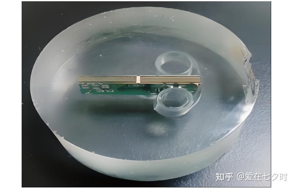

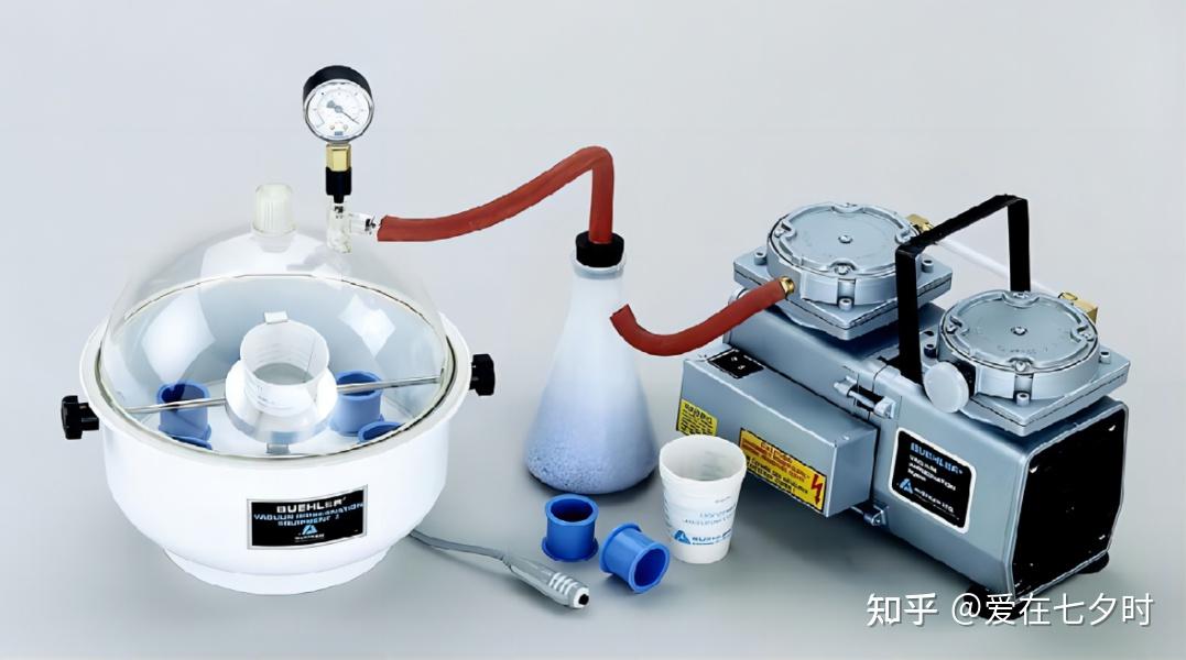

6、真空含浸(包埋)
采用真空浸渍机对样本抽真空,从样品中抽出空气,从而减少样品与固化胶之间的缝隙,这样一来即使研磨/抛光脆弱的样本也不会受损。因包埋盒一般比较小巧,而真空浸渍机的锅具都比较大,所以可同时对几个样品进行包埋,正常包埋时间为30分钟左右即可。
半导体

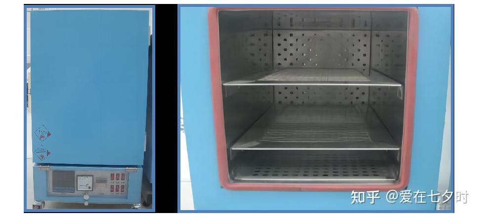

7、烘烤固化
将样品投入烘箱进行烘烤,使灌封胶加速固化。当要采用烘烤加速固化时,应向胶体供应商询问烘烤温度,因为不同的胶体,在固化时间和温度上都会有所不同。而烘烤固化的设备一般都是采用远红外鼓风烘干箱,但也有采用真空干燥箱对样本烘烤固化的。
在这里要强调的是:并非所有灌封胶均可以使用烘烤的方法进行加速固化,当不能烘烤固化时,应在实验室室温条件下固化的。
半导体

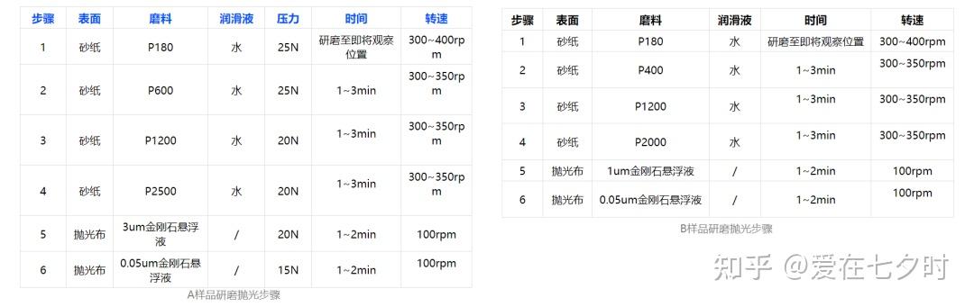

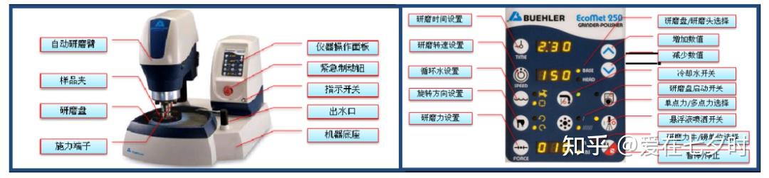

8、磨光(粗磨和细磨)
(a)粗磨
修整试样的形状,磨平切口,并去掉切割时产生的变形层。对于钢铁材料试样,可先用砂轮粗磨平;对于软材料,如铝、铜等有色金属,可用锉刀锉平。
(b)细磨
消除粗磨时产生的磨痕,为抛光做好准备。细磨可分为手工磨和机械磨,目前机械磨是主要的磨样方式。机械磨制通常使用预磨机,配合不同粗细的水砂纸进行磨制。
半导体

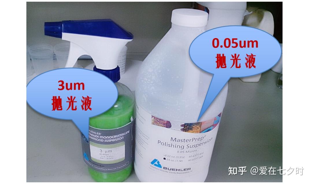

9、抛光
抛光的目的是去除细磨后遗留在磨面上的细微磨痕,得到光亮无痕的镜面。抛光的方法有机械抛光、电解抛光和化学抛光三种,其中机械抛光最为常用如OU6150全自动磨抛机。机械抛光在抛光机上进行,抛光液通常采用Al2O3、MgO或Cr2O3等细粉末的悬浮液。
半导体
以下是供大家参考的两份研磨抛光步骤:

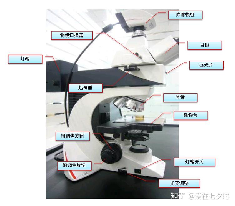

10、显微观察
第一次通过金相显微镜下观察目的在观察抛光效果、材料缺陷、碳化物析出、石墨组织(铸铁)。

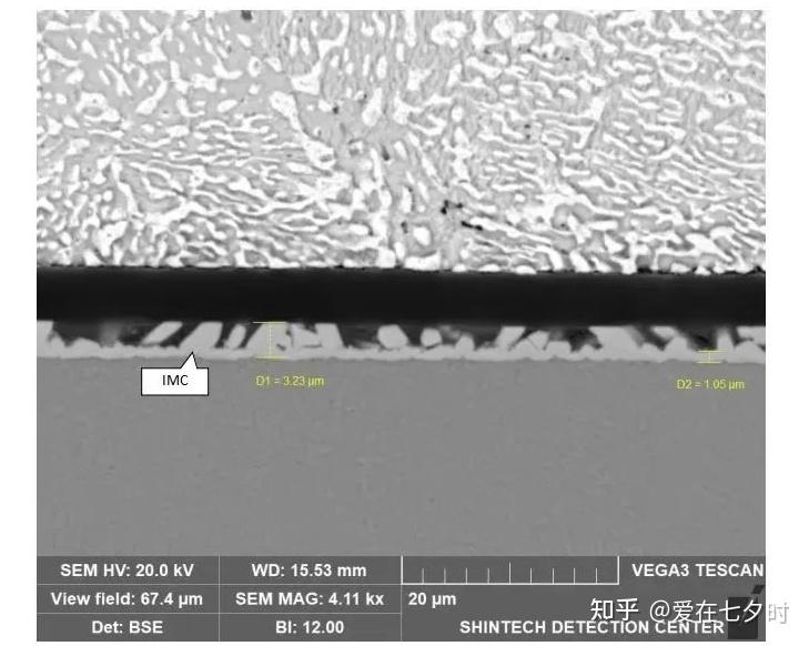

(b)基铜与焊锡腐蚀
腐蚀液配置:纯水:氨水:双氧水=40:20:1(基铜腐蚀);
酒精:盐酸=5:1(焊锡腐蚀);

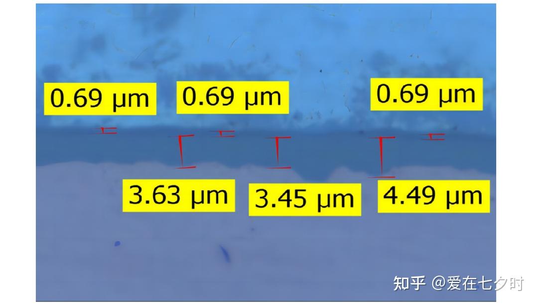

焊接后形成的IMC层厚度测量;

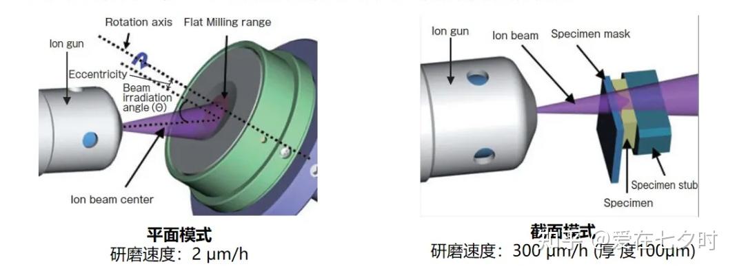

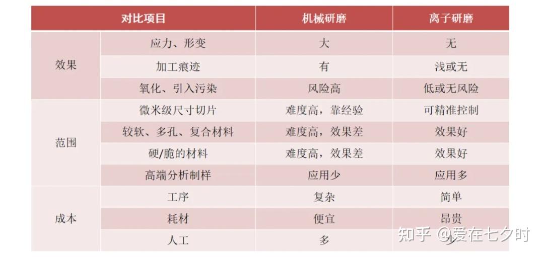

五、金相切片分析离子研磨(CP)介绍
金相切片样品制作时的研磨抛光方法,一般除了传统的机械研磨,还有离子研磨(CP),它是通过使用氩离子束撞击样品,实现微米级精度的电解/化学抛光、聚焦离子束(FIB)、超声波抛光和流体抛光等等。
离子研磨适用于缺陷分析、异物分析、金相样品制备等,尤其擅长处理微小区域:
分析面积:微米级
截面研磨速度:300μm/小时(厚度100μm)
平面研磨速度:2μm/小时
定位精度:微米级
注意事项:不适用于低熔点或电损伤敏感样品,样品尺寸需控制在Φ50×25mm以内。
离子研磨的原理是通过氩离子束加速撞击样品表面,产生微观震动、撞击或击穿爆破而使得表面结构被破坏,成为碎片脱离表面,达到去层或切割的效果,由此制备尺度为微米级别的平滑表面。调整加速电压、离子束流和角度等参数,可控研磨速度和样品损伤程度,获得最佳的观察效果。
半导体
机械研磨与离子研磨制样对比:
半导体

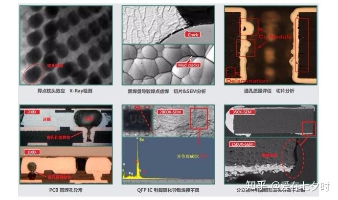

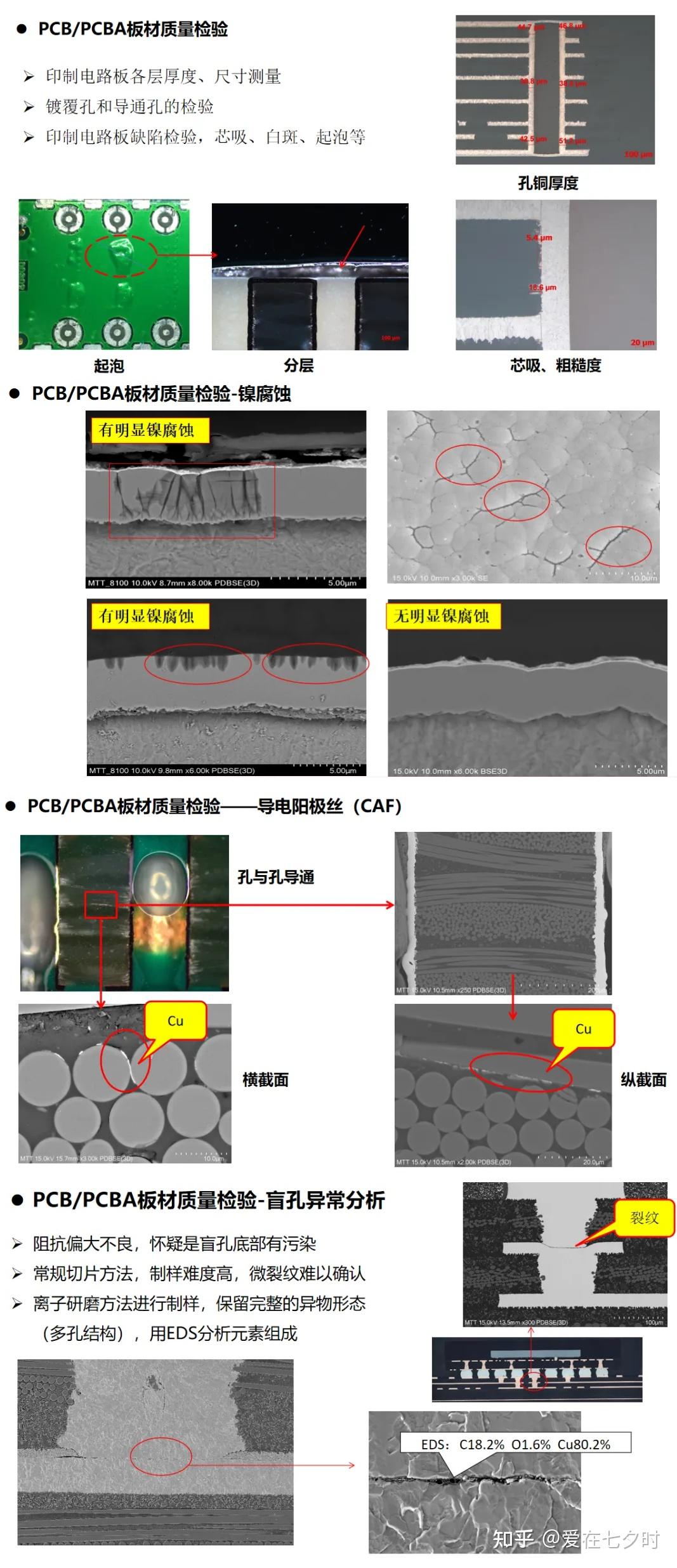

八、金相切片分析技术的应用场景

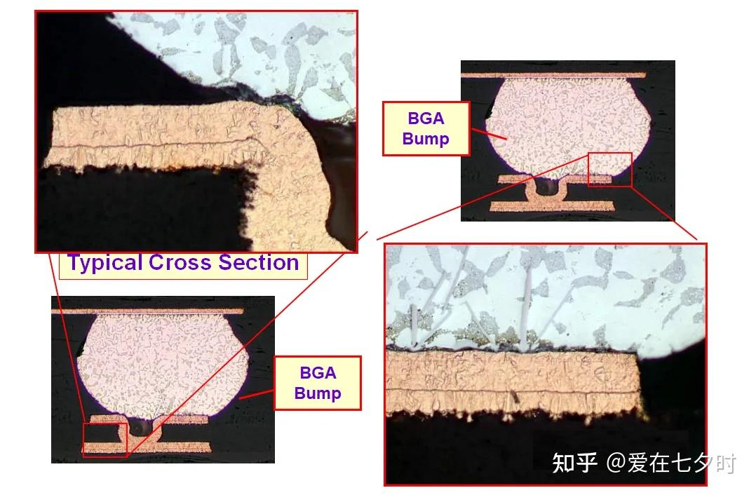

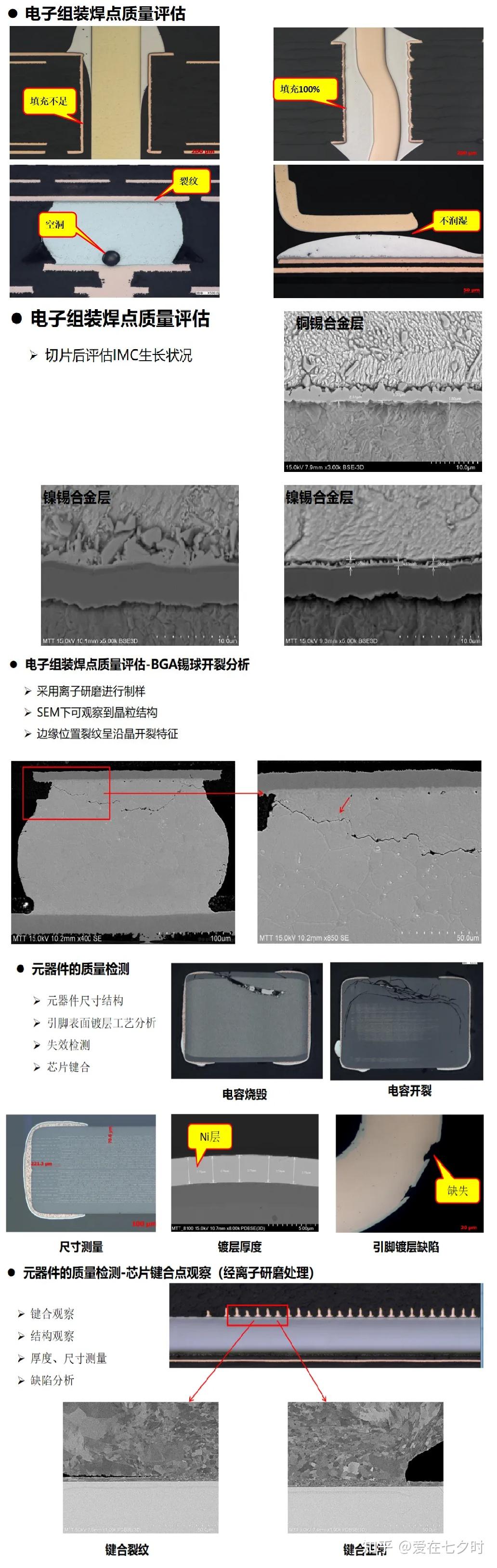

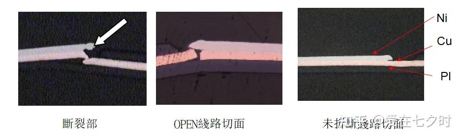

金相切片技术在多个领域展现出了其强大的应用价值。从PCB/PCBA板材的质量检测,包括各层厚度测量、镀覆孔检验、缺陷识别等;到电子组装焊点的质量评估,如填充情况、空洞、裂纹检测;再到元器件的质量检测,如尺寸结构、引脚镀层工艺分析等,微切片技术都提供了不可或缺的支持。
1、PCB/PCBA板材质量检验
PCB结构缺陷:PCB分层,孔铜断裂等PCBA焊接质量检测;
半导体

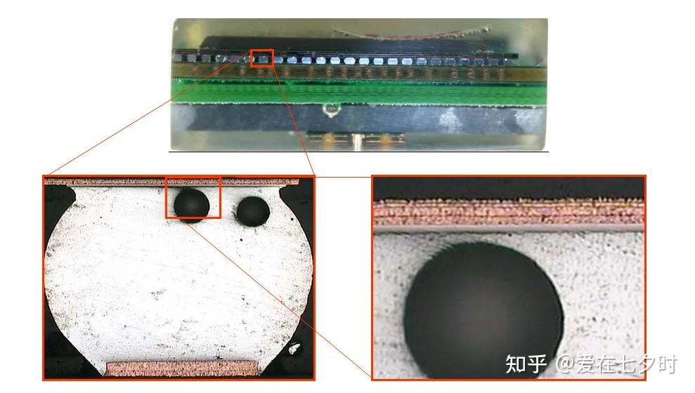

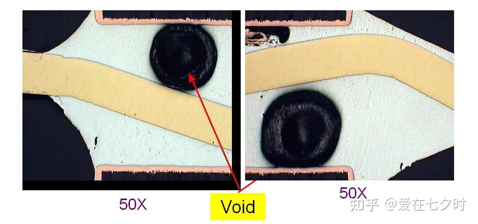

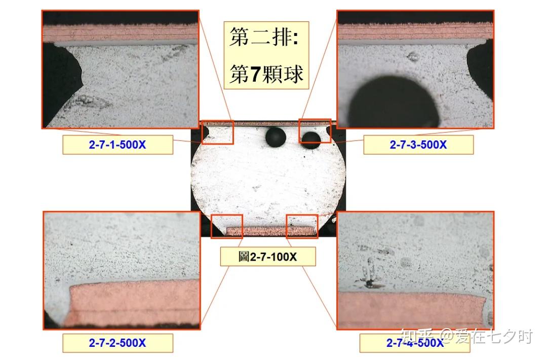

2、电子组装焊点质量评估
BGA空焊、虚焊、孔洞、桥接、上锡面积等;
半导体
3、产品结构剖析
电容与PC铜箔层数解析、LED结构剖析、电镀工艺分析、材料内部结构缺陷观察等;
4、微小尺寸测量(一般大于1μm)
气孔大小、上锡高度、铜箔厚度等。

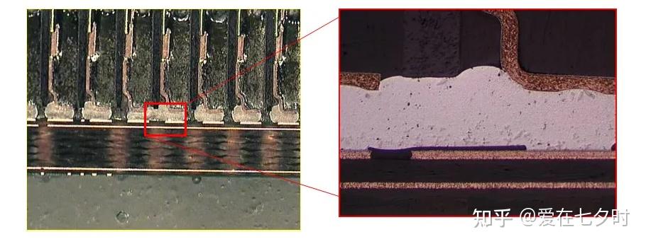

需注意微切片属于破坏性测试,往往会在外观检测、X-Ray等非破坏测试发现异常开裂、异物侵入等情况之后进行验证。下面通过两个实例来展示切片测试的实际流程:

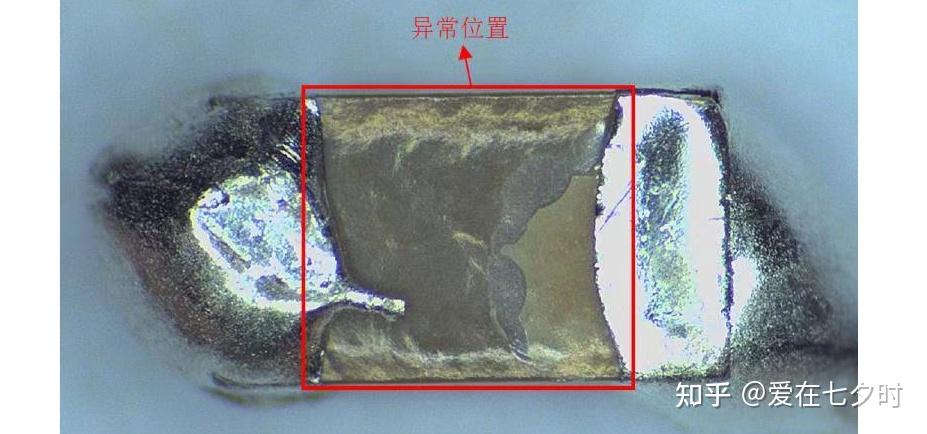

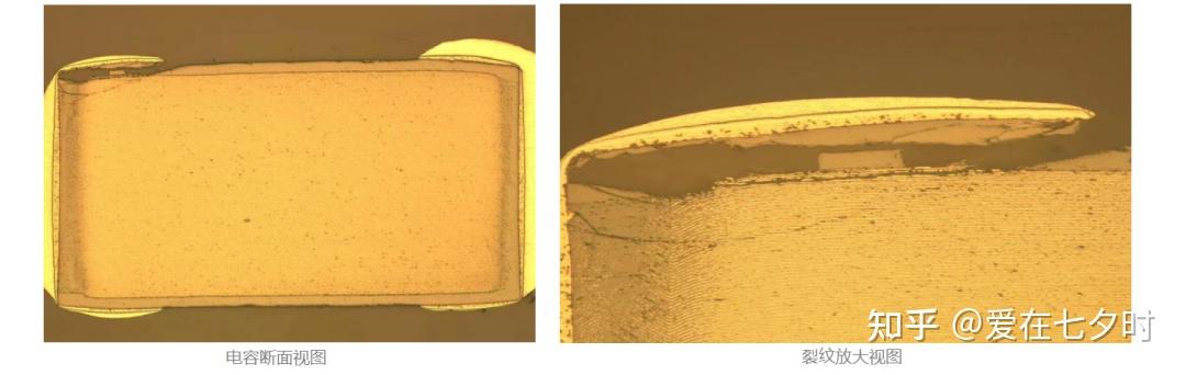

实例一:电容漏电检测
客户送检存在漏电现象的电容样品一颗,我们首先对其进行外观检测,发现电容表面存在裂纹。
半导体
接下来对电容表面裂纹位置进行切片制作及断面观察,我们发现在电容的电极端存在45°裂纹,这是典型的应力裂纹。推测该电容应为外部机械应力导致漏电失效。
半导体

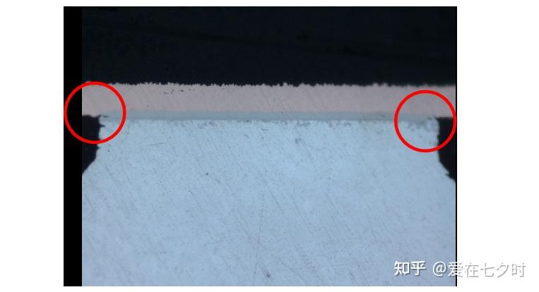

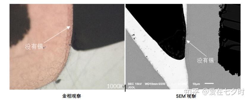

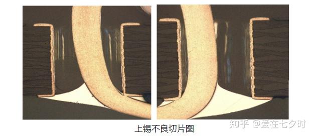

实例二:PCBA插件孔润湿不良
半导体
a、金相&SEM断面观察
首先,对PCBA润湿不良的插件孔进行断面后金相、扫描电镜(SEM)观察,发现孔转角位置的孔壁铜没有锡覆盖(1000倍下观察);波峰焊的锡从B面向A面(元件面)润湿,出现润湿不良的位置,正好位于没有锡覆盖的转角位置。
半导体

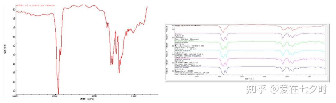

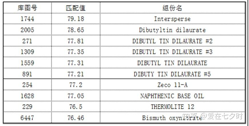

b、傅里叶红外光谱(FT-IR)分析
对PCBA润湿不良的插件孔内壁表面进行FT-IR分析,从检测结果可判断孔内有松香残留,说明孔壁有喷覆松香;此外未发现其它异物元素,排除异物污染孔壁造成上锡不良。
半导体半导体

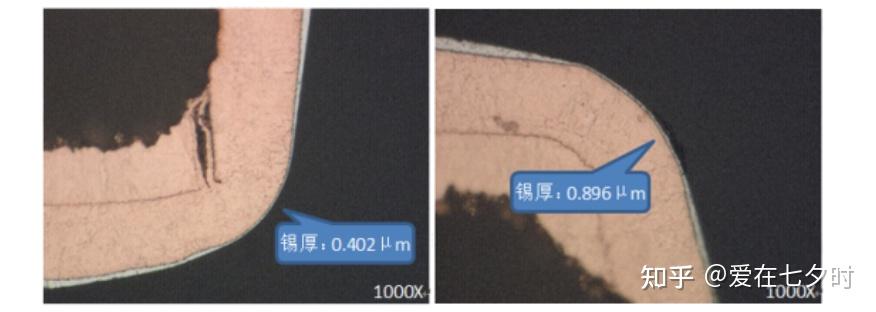

c、PCB光板插件孔断面金相观察
对PCB光板的插件孔进行断面金相观察,孔转角处有锡,最薄处0.402μm。
半导体
综上分析所见,推测本次导致PCBA插件孔润湿不良的可能原因是:孔内转角处的铜表面没有锡覆盖,在SMT加工的波峰焊接工序,锡炉中的锡与转角处未盖锡的铜表面润湿扩散不足,导致波峰焊接的锡不能从B面有效润湿到A面。
