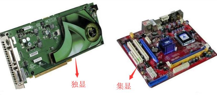

一、独显和集显的本质,是“独立存在”与“集成共享”的区别​
独显和集显的核心差异,从硬件形态上就有根本不同。一个是“独立模块”,一个是“集成组件”,这直接决定了它们的性能、功耗和适用场景。​
集显
1.集显,“依附式”显卡,共享资源求轻便​
集显是 “依附于CPU或主板的显示核心”,不单独占用物理空间,也没有独立的显存,核心特点是“共享资源、低功耗、高便携”。​
目前主流的集显多为“CPU核心显卡”,直接集成在CPU芯片内部,属于CPU的一部分;早期还有“主板集成显卡”,集成在主板芯片中,现已逐渐淘汰。
集显
硬件特点:没有独立显存,需从电脑内存中划分1-2GB作为显存(如 16GB 内存的电脑,会分配1GB 给集显);显示核心体积小,无需额外散热模块;​
性能定位:满足“基础显示需求”,如办公、上网课、浏览网页、播放 4K 视频,部分高性能集显能应对轻度游戏、1080P 短视频剪辑(剪映);​
2.独显:“独立式” 显卡,专属资源强性能​
独显是 “独立于CPU和主板的硬件模块”,有自己的显示核心、独立显存和散热系统,核心特点是“专属资源、高性能、高功耗”。常见的独显品牌有 NVIDIA和 AMD,根据性能分为 “入门级”“主流级”“高端级”。​
硬件特点:有独立显存,无需占用系统内存;显示核心晶体管数量多,性能强但发热高,需搭配独立风扇+热管散热;​
性能定位:应对“重度图形需求”,如3A游戏、4K 视频剪辑、3D 建模、AI 绘图;​
