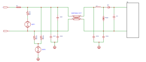

4.1 AC电源接口EMC及可靠性设计
AC 电源接口:用于连接外部220V交流输入
emc
型号 器件类型 使用位置 作用 封装
2R600L GDT 电源接口 浪涌,防雷(户外产品,关注续流问题) 2RXXXL
14D561K/14D511K MOV 电源接口 浪涌,防雷 14D
CMZ/CML EMI 共模抑制器 电源接口 共模抑制 SMD
4.2 12V/24V DC电源接口EMC及可靠性设计
DC 电源接口:用于连接外部 12V/24V DC电源输入, 为内部模块供电(如电机、传感器)
emc
型号 器件类型 使用位置 作用 封装
2R090L GDT 电源接口 浪涌,防雷(户外产品,关注续流问题) 2RXXXL
20D820K MOV 电源接口 浪涌,防雷 20D
CMZ7060A-701T EMI 共模抑制器 电源接口 共模抑制 7060
SMBJ15CA/SMBJ28CA TVS 电源接口 浪涌,抛负载 SMB

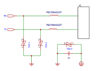

4.4 RS-232 接口EMC及热插拔可靠性设计
RS232 接口: 是常用的串行通信接口之一, RS232适用于短距离设备互联(如打印机、鼠标等),但需通过电平转换芯片(如 MAX232 )适配不同逻辑电平
emc
emc
型号 器件类型 使用位置 作用 封装
P0220SCL TSS RS232接口 浪涌、静电 SMB
P3100SCL TSS RS232接口 雷击、浪涌、静电 SMB
PBZ1608A02Z0T 磁珠 RS232接口 消除高频干扰 1608
4.5 RS-485 接口EMC及热插拔可靠性设计
RS485 接口: RS-485 是一种串行通信标准,可以支持多个设备通过同一条串行总线进行通信;且适用于中长距离通信,具有较好的抗干扰能力和数据传输稳定性。
emc
emc
型号 器件类型 使用位置 作用 封装
P0080SCL TSS RS485接口 浪涌、静电 SMB
PBZ1608A102Z0T 磁珠 RS485接口 消除高频干扰 1608

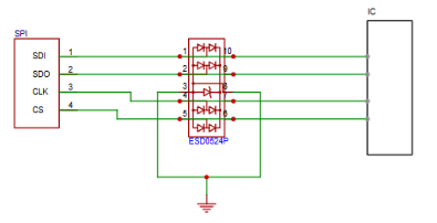

4.6 SPI接口EMC及热插拔可靠性设计
SPI 接口:高速串行通信接口,用于连接存储芯片、显示屏等
emc
emc
型号 器件类型 使用位置 作用 封装
ESD0524P ESD SPI接口 浪涌、静电 DFN2510
