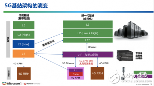

要解决5G承载中所存在的问题,就要先了解5G基站架构的变化。Microsemi资深产品经理郎涛解释,“4G时代的基站分工非常明确,远端射频组件和传统的基站处理单元各司其职,数据通过CPRI协议进行传输。然而到了5G时代,基站的最大改变来自于虚拟化技术的引入。这意味着需要把大量专用设备尽可能的通过服务器或数据中心放到云端进行处理,把无法通过X86虚拟化处理的部分放到定制化硬件加速设备中。考虑到CPRI无法承载额外的大流量带宽,还需要在射频端加入物理层功能并进行带宽压缩,这是5G RAN架构比较大的变化。”
所谓虚拟化就是,不用传统存储的思路实现某些功能,功能层次越高,越易使用服务器实现,而底层使用X86服务器效率不够,于是把底层进行切割,分成服务器和硬件两部分实现。尽可能多的在X86服务器上进行处理,不用专用芯片、专用设备实现,所有功能集中到数据中心,这样的好处是,传统数据中心可以引入到运营商网络中。
