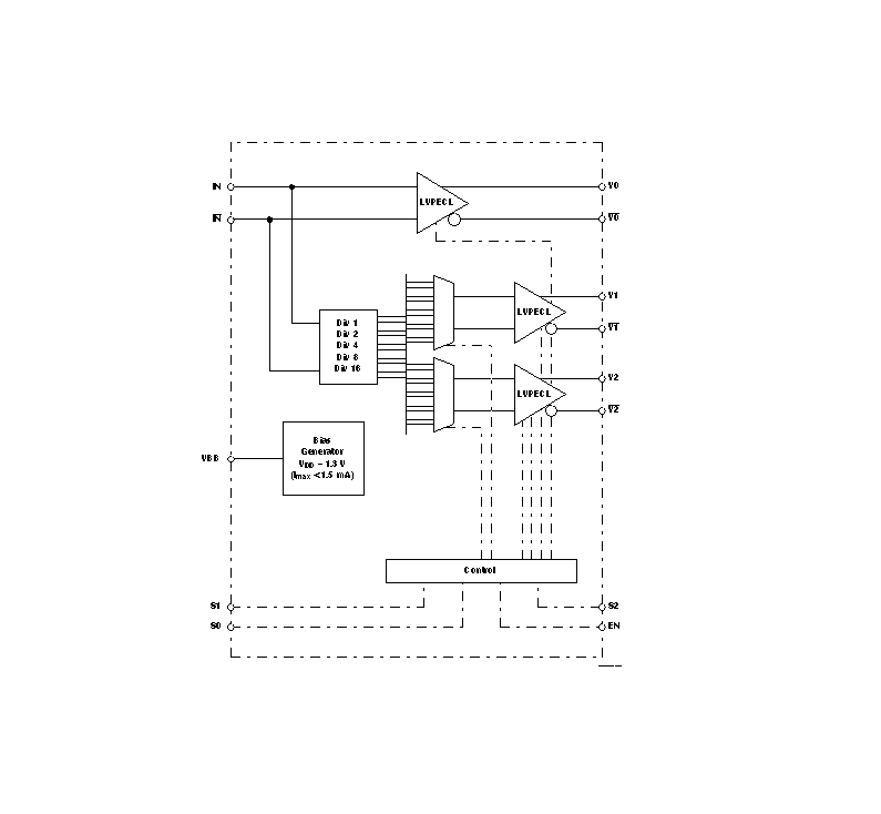

    参数
    基准电压源
    方框图
基准电压源

2. 关键功能
  • 可编程分频器‌:通过控制引脚S0/S1/S2选择输出分频模式(分频比1/2/4/8/16)
  • 偏置电压输出‌:VBB引脚提供VDD-1.3V参考电压,支持单端输入配置
  • 低抖动性能‌:12kHz–20MHz频段相位抖动仅0.15ps RMS(典型值)
  • 热管理‌:需通过PCB散热过孔优化热阻(典型RθJA=55.4°C/W)
3. 控制逻辑
  • 模式选择‌:通过EN(使能)和S[2:0](模式选择)引脚配置输出状态,共31种工作模式(含保留模式)
  • 时序要求‌:控制信号建立时间≥25ns,保持时间≥0ns
4. 电气特性
  • 输出性能‌:
    • 电压摆幅500–1300mV(差分)
    • 上升/下降时间≤350ps(20%-80%)
    • 输出偏移≤30ps(同器件内)
  • 功耗‌:
    • 全负载工作电流140mA(典型值)
    • 禁用状态下电流<0.5mA
5. 应用设计要点
  • 输入终端‌:推荐100Ω差分终端或AC耦合+VBB偏置方案
  • 热设计‌:必须将散热焊盘连接至VSS,建议使用4个热过孔优化散热
  • 未使用输出处理‌:可悬空或通过禁用对应VDDx引脚降低功耗
