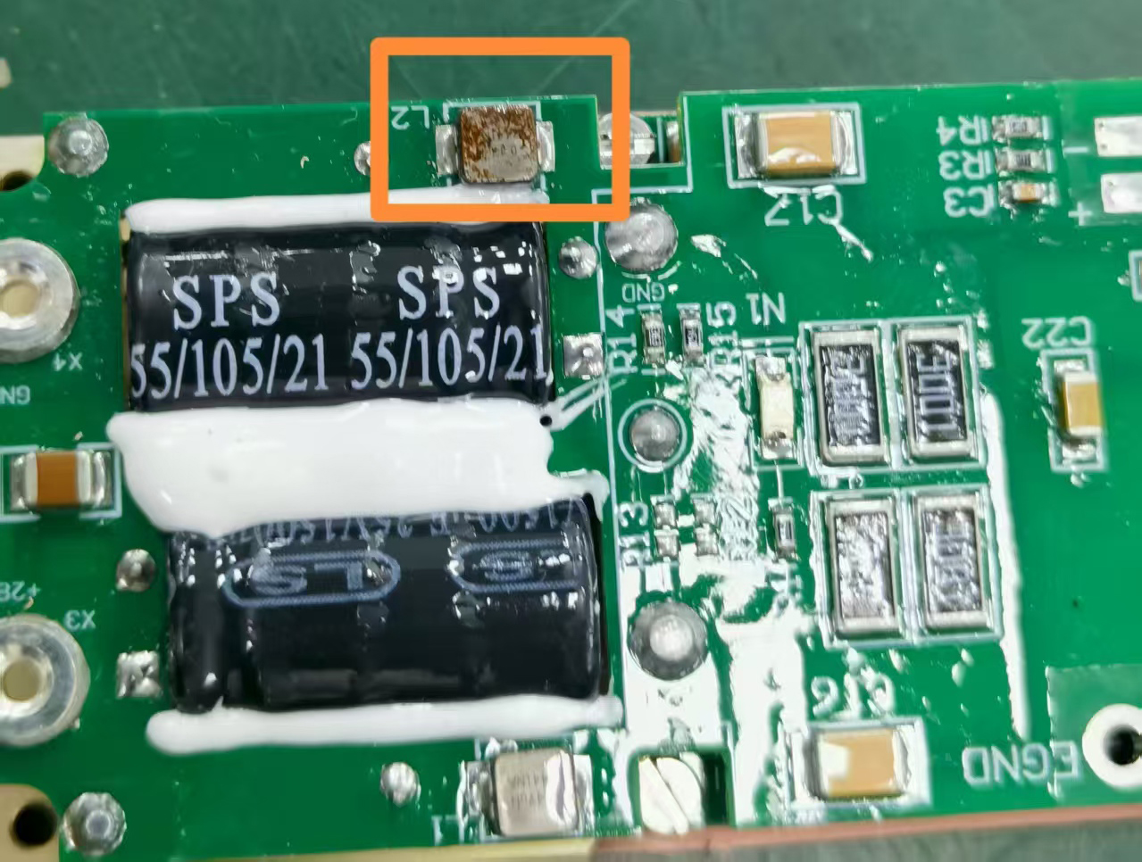

灌封未灌封的PCBA出现严重的腐蚀现象
例如,户外工作,船艇舱外的电路板,电缆附件(连接器、接线器等)为了防止湿气、凝露、盐雾对产品的电气性能(绝缘、腐蚀)影响,需要对产品进行灌封;为提高海上工作的电子设备的三防性能,所有的变压器、阻流圈,线间接点等要求灌封、包封或封端;为提高车载、机载、航天电子设备抗振能力,对某些元件、功能模块需要进行固体封装或局部加固封装;某些线缆插头座,防止加工或操作应力损伤,也需灌封防护。
