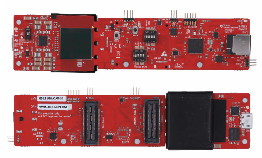

Texas Instruments AWR1843AOPEVM评估模块 (EVM) 是一个简单易用的平台,用于评估AWR1843AOP毫米波雷达传感器。AWR1843AOP汽车雷达传感器是封装天线器件,在76GHz至81GHz频段内工作。AWR1843AOP采用TI’的低功耗45nm RFCMOS工艺,在微型外形中实现超高集成度。
数据手册:*附件:Texas Instruments AWR1843AOPEVM评估模块数据手册.pdf
TI AWR1843AOPEVM EVM平台可直接连接MMWAVEICBOOST和DCA1000 EVM开发套件(单独出售)。AWR1843AOPEVM是一套完整的解决方案,用于开发面向片上C67 x DSP内核和低功耗Arm® Cortex®-R4F处理器的软件。

一、产品概述
Texas Instruments的‌AWR1843AOPEVM‌是一款专为AWR1843AOP毫米波传感器设计的评估板,支持直接连接MMWAVEICBOOST和DCA1000EVM开发套件,为开发者提供完整的软硬件开发环境。该模块集成以下核心功能:
  • 77-81 GHz频段‌的毫米波雷达感知能力,支持4 GHz带宽。
  • 片上C67x DSP‌和‌ARM Cortex-R4F控制器‌,适用于实时信号处理与低功耗控制。
  • 天线阵列‌:3发射(Tx)、4接收(Rx)的MIMO配置,天线增益约5 dBi,支持短距离探测。
二、硬件设计亮点
1. 结构与接口
  • 模块化设计‌:可拆分的小型化PCB,适合紧凑空间部署(图2-1)。
  • 关键接口‌:
    • 60针HD连接器‌(J2/J11):支持LVDS数据、SPI、UART及JTAG调试。
    • USB接口‌(J1):用于UART通信和固件烧录。
    • CAN-FD接口‌(J8/J10):集成TCAN1042HGVDRQ1收发器,适用于车载通信。
  • 散热设计‌:随附散热片(图2-5),确保在50%占空比下结温不超过125°C(图2-4)。
2. 天线性能
  • 辐射模式‌:实测方位角(Azimuth)和俯仰角(Elevation)辐射图显示均匀覆盖(图2-9、2-10)。
  • 安装方向‌:默认PCB布局使天线呈俯仰方向,适用于垂直探测场景(图2-8)。
三、开发与调试模式
1. 工作模式配置
  • 独立模块模式‌:通过USB或蓝牙(CC2642R2F)传输数据,开关配置见图2-20/2-21。
  • MMWAVEICBOOST模式‌:启用JTAG调试和ADC数据捕获(图2-22),需切换UART至60针连接器(图2-23)。
  • DCA1000模式‌:支持毫米波原始数据采集(图2-24),需配合mmWave Studio使用(图2-25)。
2. 电源优化
  • 瞬态响应‌:建议空闲时间+Tx启动时间<10 μs以减少电源纹波(图2-27)。
  • LC滤波改进‌:可替换电感(BLM18KG121TH1D)和电容(GCM21BD70J226ME36L)以优化性能(图2-28)。
