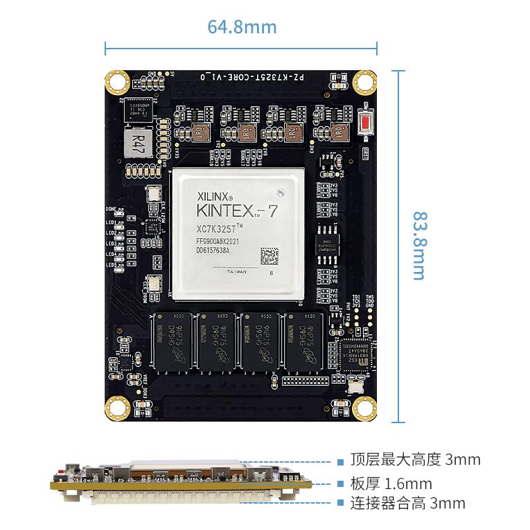

[]()1.4********产品尺寸
核心板尺寸为 83.8x64.8mm,核心板通过背面的 4 颗 0.6mm/120P 镀金高速连接器与底板连接,合高 3mm。如下图是核心板的尺寸标注。
FPGAFPGA编辑

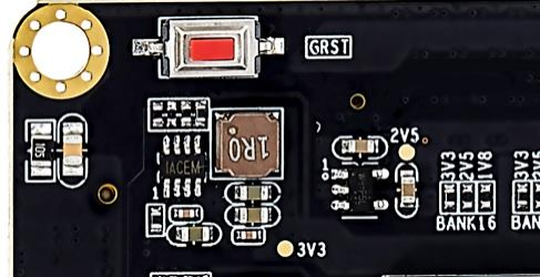

[]()2.3********核心板复位
核心板预留了一个复位按键,用于调试使用,此复位按键采用 RC 电路,复位并不充分,只作为调试使用,按键与 FPGA 的 BANK14 连接, 对应管脚为 IO_12P_MRCC_14(T26)。实际产品需要加复位电路,可以 在底板上采用专用复位芯片,如 MAX811,或者其他复位时间更长的芯 片。
FPGAFPGA编辑

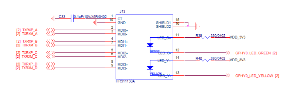

[]()2.5********网口连接
核心板上放置了一颗千兆以太网芯片,以太网芯片与 FPGA 芯片 之间通过 RGMII 接口互联,连接对应管脚见下表,以太网对外连接只 需要一个带变压器的 RJ45 即可使用,芯片地址 PHY_AD[2:0]=001, 连接原理图可参考下图。
注意:产品电路需要在网口信号线和LED上加静电防护,0.1uF电容选用耐压2KV或者3KV。
RMGII 信号管脚名称管脚位置

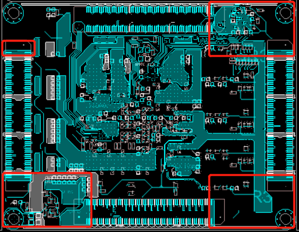

[]()[]()第三章********底板设计注意事项
[]()3.1电源部分PCB********设计
电源输入需要铺铜皮连接,打足够的过孔保证通电流能力,但电 源电压较高,干扰较大,在保证通流的条件下不要让这个铜皮更大, 以免干扰其他信号。地管脚需要连接到地平面上,且一个地管脚需要 打两个过孔,保证通流和充分连接。
FPGAFPGA编辑
[]()3.2********高速接口布局走线
1)千兆以太网:
与 RJ45 端连接的信号需要保持等长,RGMII 接口的 TX 部分与 RX 部分需要单独保持等长。
2)HDMI 接口
HDMI 接口信号需要走差分,且差分之间需保持等长控制。
  1. 其他高速接口
依据接口规范控制。
[]()3.3LVDS信号
模组的 BANK 电平可以在 1.8V/2.5V/3.3V 三种电平之间选择,默 认为 3.3V 电平,如果需要工作在 LVDS 模式下,需要把接口电平调整 为 1.8V 或者2.5V。同时底板的 LVDS 信号走线需做差分/阻抗控制处 理,并且差分之间保持等长。
[]()3.4GTX信号走线
GTX 走线需要考虑的问题比较多,对于有疑问的用户可以联系客 服接入技术支持。
[]()3.5********产品防护
对于产品设计,需要在各类接口加上防护电路。需按防护等级需 求进行设计。
