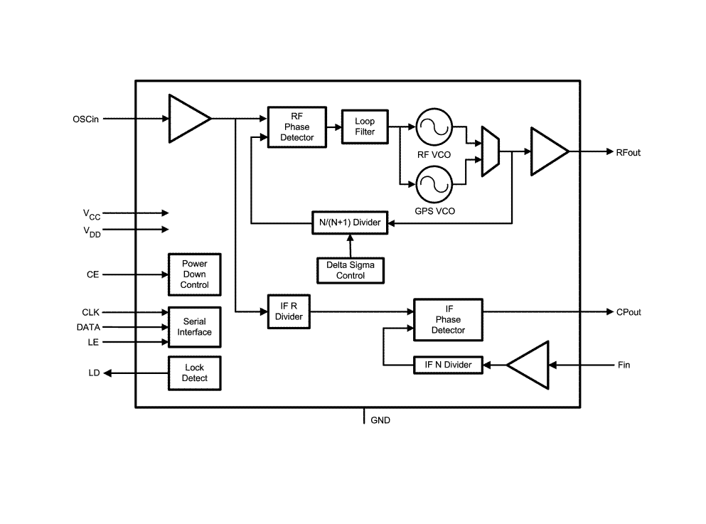

方框图
数字锁相环

3. 功能模块
  • RF合成器系统‌:
    • 集成RF VCO、ΔΣ调制器、可编程分频器(N/N+1)。
    • 支持19.20/19.68 MHz参考振荡器。
  • IF合成器系统‌:
    • 整数N PLL,4级可编程电荷泵电流。
    • 需外接VCO和环路滤波器。
  • 其他功能‌:
    • 数字滤波锁定检测输出(LD)。
    • 硬件/软件断电控制(CE)。
