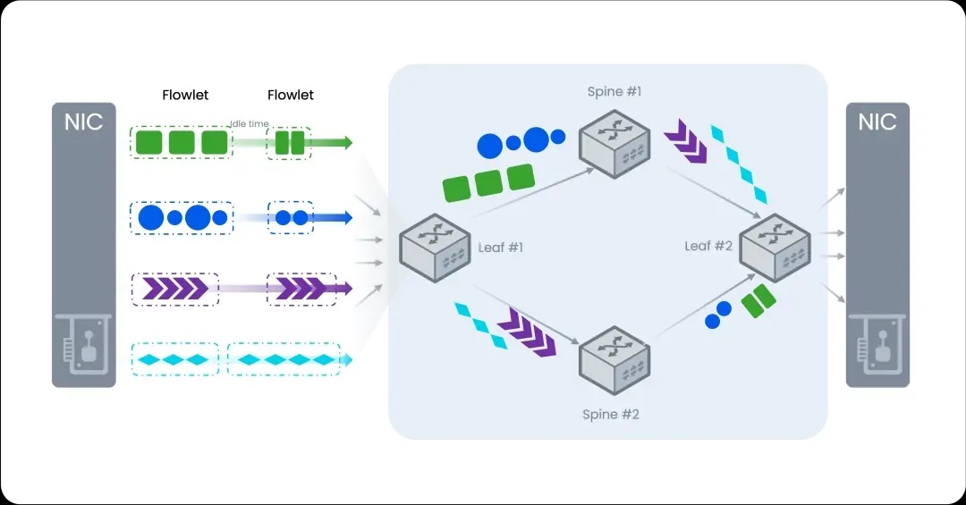

基于子流(Flowlet)的自适应负载均衡
负载均衡
基于子流的负载均衡不仅实现对数据流的精细划分与均衡分发,还能保持报文的时序性。RoCE交换机所支持的ARS(Adaptive Routing and Switching)技术即为典型代表,其利用ASIC硬件提供的ALB(Auto-Load-Balancing)能力,实时感知链路状态并动态调整路由,从而改善拥塞、提升带宽利用率。

负载均衡基于Flowlet的路径分配概念图

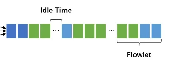

流分割:从Flow到Flowlet
Flowlet是ARS进行负载均衡的基本单位。如下图所示,拥有相同五元组的微观流经哈希计算后归属同一宏观流。若宏观流中相邻微观流的时间间隔超过所配置的Idle Time,则触发流分割,形成不同的Flowlet。从业务层面来看,传统意义上的“大象流”会被打散,而小流则有可能合并到一个 Flowlet 里传输。
负载均衡
注:Idle Time的配置与全局路径时延密切相关,通常建议不小于1/2 RTT。配置过小可能导致Flowlet过细引发乱序;过大则无法有效分割宏观流,引发拥塞。

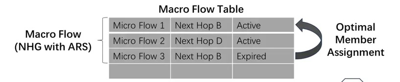

动态选路与链路测量机制
负载均衡
ASIC维护宏观流表(Macro Flow Table),记录各宏观流及其对应出接口(或ECMP成员链路)。通过实时测量端口负载与延迟,ARS以Flowlet为粒度将流量路由至更优路径。

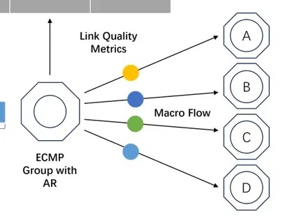

至于我们如何得知当前哪条链路更优呢?这里就涉及到链路质量指标的测量问题。
负载均衡
链路质量评估涉及以下指标
端口带宽:控制平面对端口线速进行归一化(以10G为基准),并下发至ASIC;
端口利用率:ASIC采样实时流量速率,与线速比较得出利用率及平均负载;
转发时延:通过端口队列深度反映链路延迟,ASIC采样后计算历史负载情况。
ECMP组实时更新各出接口的链路质量,并在路径分配时依据最新结果择优转发。

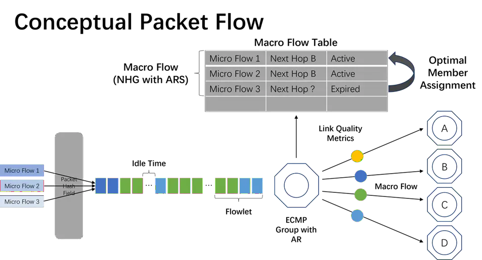

路径主动分配时机
路径主动分配发生于流分割过程末尾。例如,当Flowlet 1的最后一条微观流(Micro Flow 2)经路径D转发,且间隔时间T(T > Idle Time)后出现新微观流(Micro Flow 3),ASIC判定Flowlet 1结束,路径D映射失效。Micro Flow 3属于新子流且处于非活跃状态,此时触发主动路径分配。

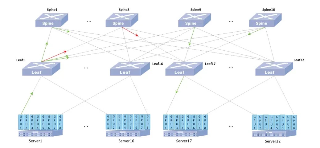

典型应用场景举例
负载均衡
以32台8卡GPU服务器(共256个400G网卡)规模为例,AIDC承载网采用两层Clos架构,Spine与Leaf设备均采用CX864E-N交换机,下行与上行端口按 1:1 收敛比设计,确保高吞吐与高带宽,避免带宽不对称带来的性能问题。
在传统负载均衡机制下,Server1 的 GPU1 与 Server17 的 GPU1 通信时,流量可能集中至某一 Spine 设备,导致Leaf1上行端口拥塞。而启用ARS技术后,Leaf1与Spine设备的ASIC可依据实时延迟与负载动态调整出接口。
假设 Leaf1 通往 Spine8 的链路上发生拥塞,则 Leaf1 的 ASIC 会将更少的 Flowlet 路由到 Spine8 或跳过 Spine8,直至该链路上的拥塞情况缓解后,才会恢复选中该链路进行流量转发。
同样以 Spine1 为例,其 ASIC 也能将更少的 Flowlet 路由到 Leaf32 的链路上而更多地选取其他质量更好的链路。由此,Leaf 与 Spine 设备均能完成自治,从而达到降低整网链路拥塞情况并提高带宽利用率。
