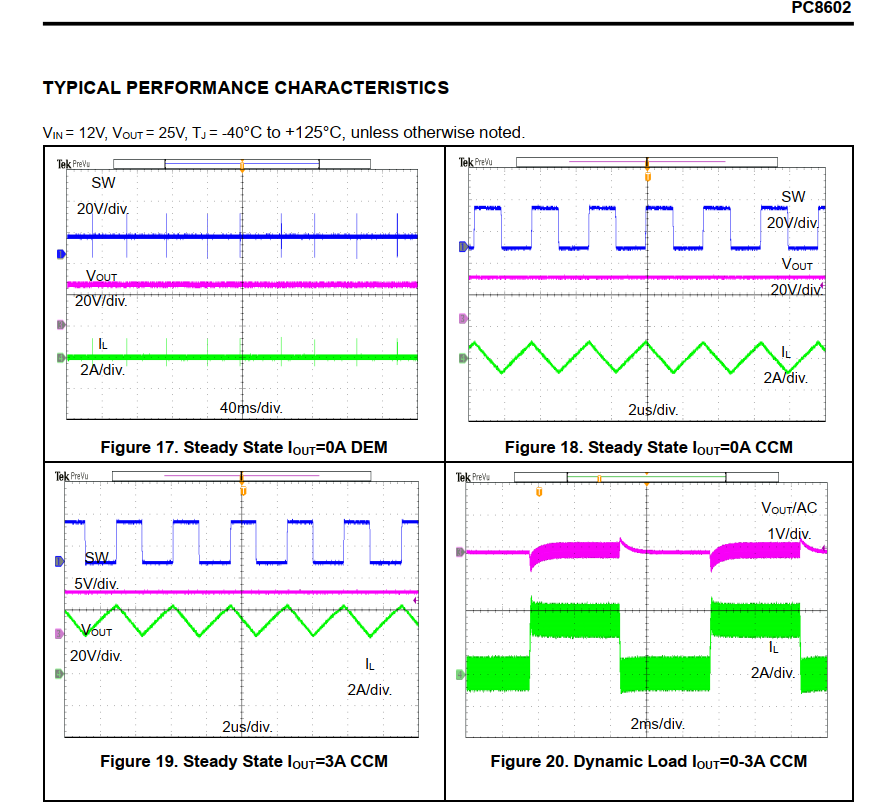

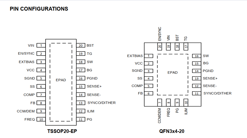

PC8602是一款高压同步升压控制器。PC8602采用电流模式控制,具有逐周期峰值电流限制或hiccup模式过流保护(OCP)。PC8602具有DEM(二极管仿真模式),可优化轻载效率。PC8602的运行频率可通过外部电阻编程或与外部时钟同步,频率范围100kHz至1MHz。PC8602提供可编程软启动和电源良好指示器。全面的保护功能包括高精度输出过电压保护(OVP)、输出过电流保护(OCP)和热关断。PC8602提供分流和DCR电流检测。DCR检测提供更高的效率但较低的电流限制精度。PC8602有TSSOP20-EP和QFN3X4-20(3mm x 4mm可润湿边缘)两种封装。两种封装都使用EPAD以提高热性能和抗噪性。低引脚数、较少的外部组件和默认内部值使PC8602成为简单电源设计的理想解决方案。符合汽车标准的部件在单独的数据表(PC8602Q)中提供。

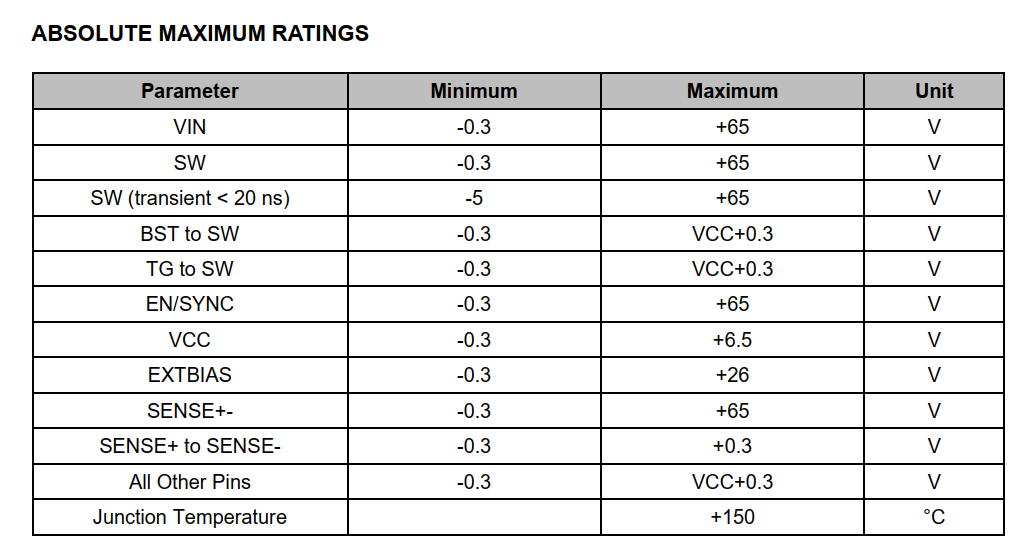

• 宽输入电压范围:4V 至 60V

• 输出过压保护(OVP)

• 可编程CCM和DEM模式
• 提供TSSOP20-EP和QFN3X4-20(3mm x 4mm可焊接边缘)封装
