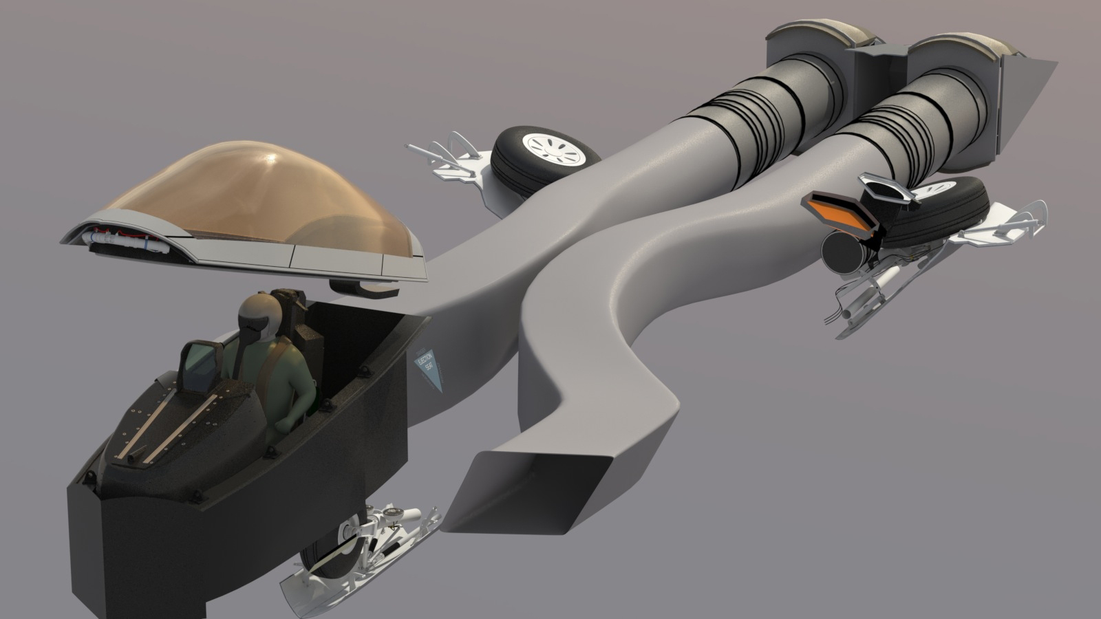

超紧凑蛇形进气道是现代军用飞行器推进系统的重要组成部分,其出现源于飞行器对隐身性能和轻量化的极致追求。这种进气道通过特有的双S形弯曲设计,实现了对发动机风扇的全向遮挡,显著降低了雷达散射截面(RCS),提升了飞行器的隐身能力。然而,这种超紧凑蛇形结构也带来了严重的内流问题——流动分离和复杂旋流现象显著,导致出口气流品质下降,直接影响发动机的工作效率和稳定性。

超紧凑蛇形进气道是一种采用复杂三维弯曲流道的进气道设计,其核心功能是在捕获空气来流的同时,通过特定的弯曲形状对发动机风扇叶片形成全向遮挡,显著降低雷达散射截面,提升飞行器的隐身性能。这种进气道通过气动型面设计生成与导致气流分离的旋流方向相反的旋涡流动,重构全局二次流分布,控制边界层的迁移路径,从而达到抑制气流分离的目的。
蛇形进气道的工作机制基于流体动力学和涡动力学原理。当气流进入进气道后,在弯曲通道内受到横向压力梯度和流向逆压梯度的共同作用,会产生复杂的二次流结构。这些二次流主要包括Dean涡和分离诱导涡,它们会导致边界层迁移和聚集,形成局部低速区,甚至引起流动分离。超紧凑蛇形进气道由于长径比大幅降低(通常小于3),流道弯曲更加急剧,使得这些流动现象尤为突出。

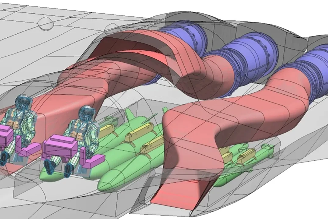

超紧凑蛇形进气道与传统S形进气道有着密切的演化关系,但在结构和性能上又存在显著差异。从历史发展角度来看,超紧凑蛇形进气道是S形进气道衍生出来的新型进气道,继承了许多设计理念和技术特征,但同时针对更高的隐身和紧凑性要求进行了特殊优化。
2.1 结构关联性
两种进气道在基本结构上都具有S形流道,通过流道的弯曲实现对外来雷达波的多重反射和吸收,降低雷达散射截面。两者都采用面积渐变设计,入口到出口的截面积逐渐减小,实现气流的减速增压。此外,两种设计都需要处理弯曲流道带来的流动分离和二次流问题,需要采用类似的流动控制策略。
然而,在具体结构参数上,超紧凑蛇形进气道表现出明显特征:其长径比大幅降低(通常小于3,而传统S形进气道通常大于4),采用双S形结构而非单S形,弯曲程度更为急剧,整体结构更加紧凑。这些结构变化在提升隐身性能和减少空间占用的同时,也带来了更为复杂的内流场特性。

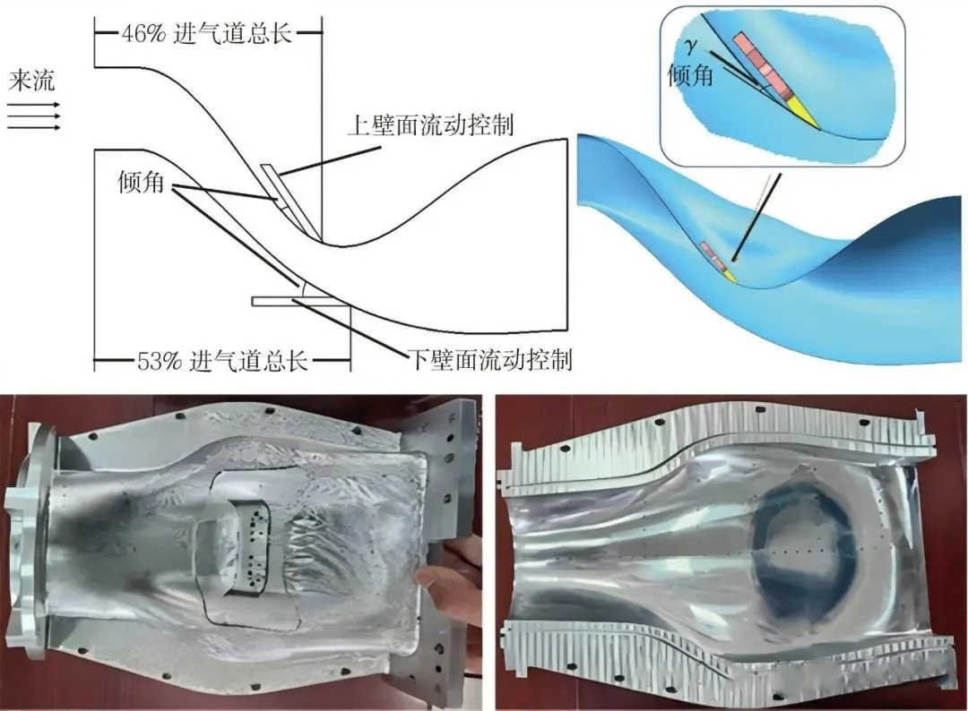

3.1 被动控制技术
被动控制是一种简单高效的控制手段,通过在进气道内布置导流叶片、涡流发生器(VG)、扰流器等装置,促进高能流体和低能流体的掺混,有效抑制进气道内流动分离,大幅降低出口畸变。被动控制的最大优点是不需要外部能量输入,结构简单,可靠性高,适合在恶劣环境下工作。
2006年南京航空航天大学孙姝等采用涡流发生器针对超紧凑蛇形进气道第二弯后流动分离进行了流动控制试验研究。结果表明:对于无涡流发生器的超紧凑蛇形进气道,在来流马赫数(Ma)为0.8、攻角为0°、侧滑角为0°的条件下,其周向总压畸变指数达到了11.7%,无法满足航空发动机的进气品质要求;合理布置涡流发生器后,进气道出口周向总压畸变指数大幅降低,减小到2.3%,达到了发动机的运行条件。
涡流发生器通过其导流作用将低能流均匀地分布在外围,大大削弱边界层分离,使得进气道出口压力分布更加均匀。研究表明,在来流马赫数为0.65~0.8、攻角为-4°~8°、侧滑角为0°~6°范围内,出口总压周向畸变可控制在1.4%~5.4%之间,综合畸变指数在3.8%~7.0%之间,使进气道满足实用要求。
然而,被动控制也存在明显局限性。它类似于"开环控制",只对特定工况有显著效果,当偏离设计状态时无法根据实际情况调节控制参数。在部分非设计工况甚至可导致进气系统性能显著下降。此外,对于叶片式涡流发生器,其外凸的叶片对机务维护非常不利,且在外物撞击下还可能脱落或形成碎片,给发动机的工作安全带来危害。
