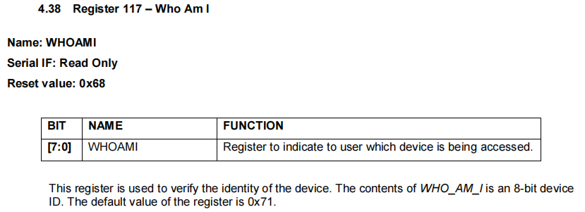

1、WHO_AM_I:读取设备ID寄存器(只读不能写),MPU9250的ID默认为0x71。

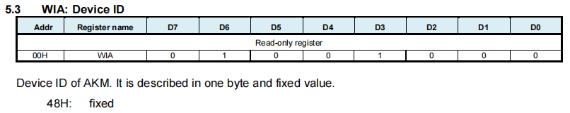

其中AK8963的设备ID固定为0x48。

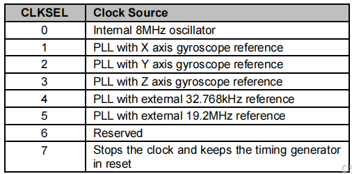

CLKSEL[2:0]:时钟选择。可选择内部8M晶振、外部晶振或陀螺仪时钟作为时钟源。设备上电默认使用内部8M晶振作为时钟,但其精度不高。官方推荐使用陀螺仪时钟或外部晶振作为时钟源,以提高稳定性,一般设置CLKSEL=001,即选择陀螺仪X轴时钟作为时钟源即可。下表为时钟源选择。

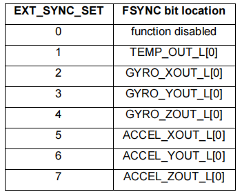

EXT_SYNC_SET[2:0]:配置外部同步,让芯片与外部触发信号同步采集数据。以下表为选择哪个传感器数据同步,其中000为禁用同步,001为温度数据同步,010-111分别为3轴陀螺仪、3轴加速度数据同步。
STM32F

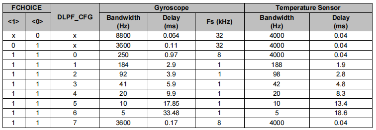

DLPF_CFG[2:0]:设置数字低通滤波器,用于滤除传感器信号中的高频噪声。当 FCHOICE_B [1:0] = 00 时,DLPF 由 DLPF_CFG 配置。陀螺仪和温度传感器根据 DLPF_CFG 和 FCHOICE_B 的值进行过滤,如下表所示。
STM32F

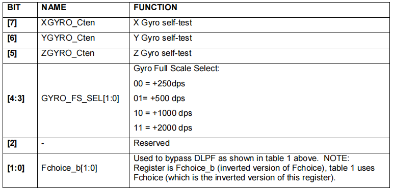

6、GYRO_CONFIG:配置陀螺仪自检和满量程
STM32F
STM32F

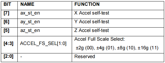

7、ACCEL_CONFIG:配置加速度自检和满量程
STM32F
STM32F

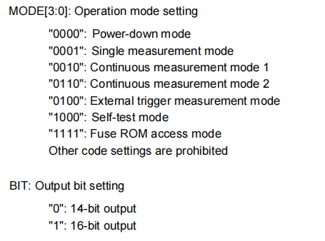

9、CNTL1:配置磁力计工作模式。
STM32F
以下为配置模式
STM32F

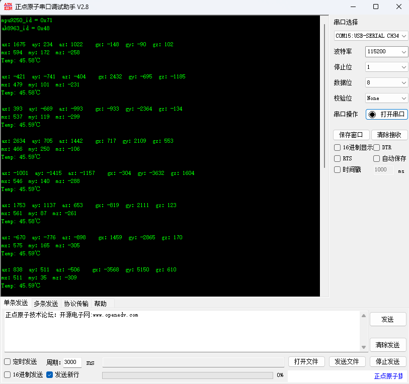

效果展示:
STM32F
