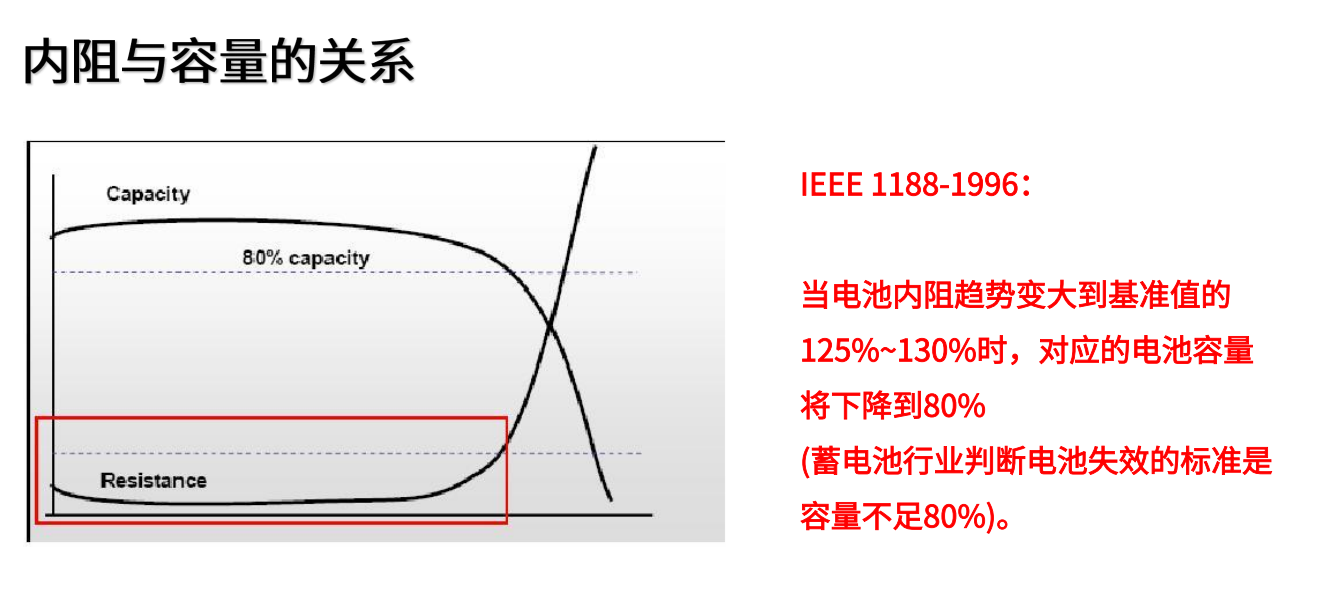

在线监测图片2:内阻与容量关系图
IEEE 1188-1996指出,当电池内阻上升至基准值的125%~130%时,其容量通常已下降至80%以下,这意味着电池已接近失效。因此,通过对内阻的持续监测,可以提前发现性能劣化的电池,避免因单节电池故障影响整组电池的运行。

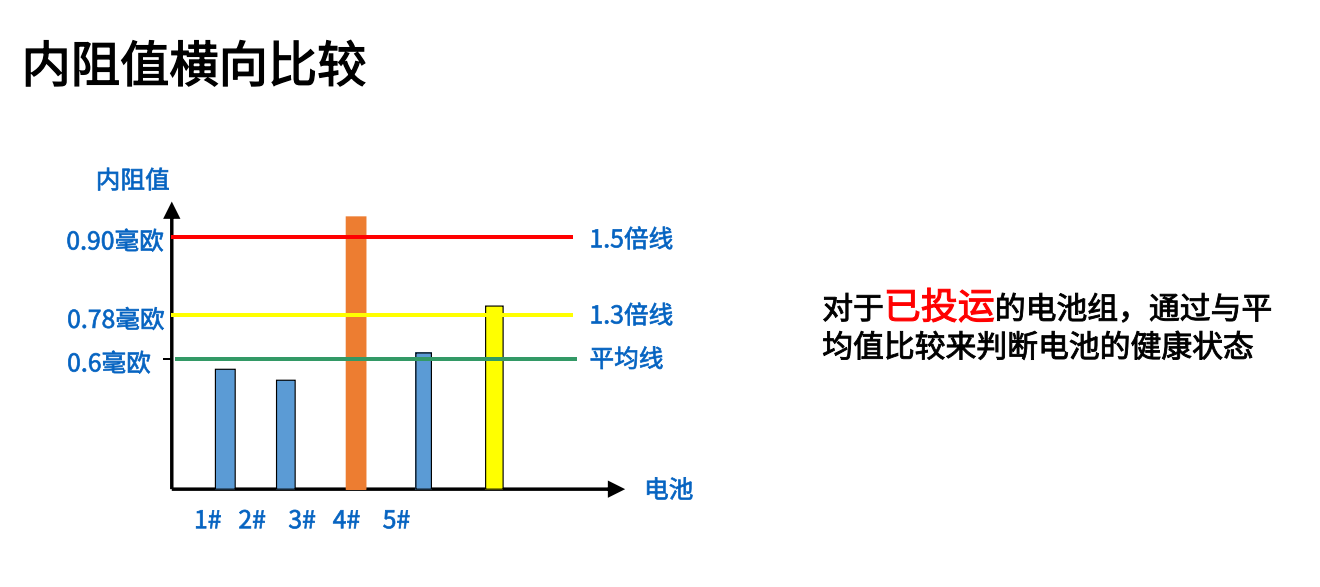

在线监测图片3:内阻横向比较图

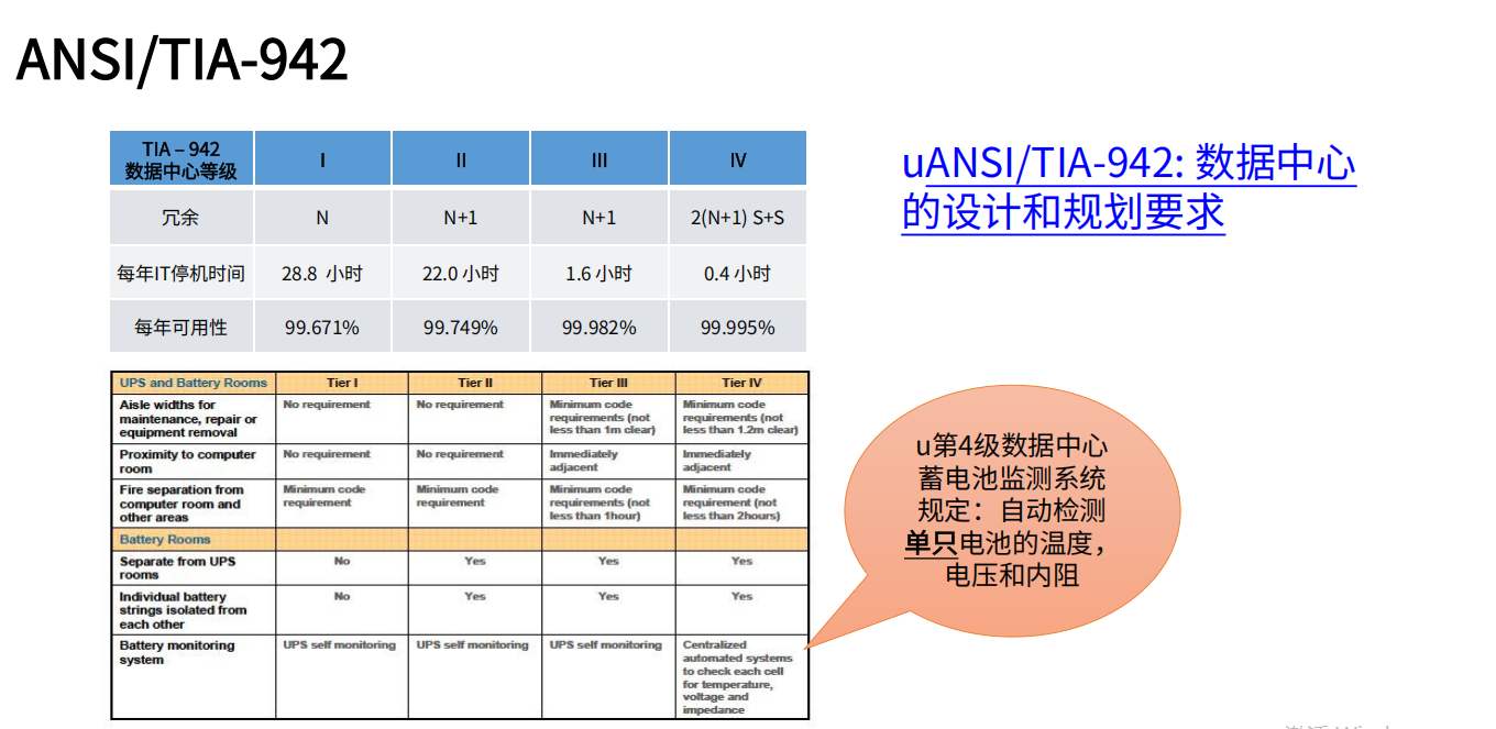

目前,国内外多项标准如GB50174-2017、ANSI/TIA-942、IEEE-1491等,均已对蓄电池监控提出明确要求。尤其是TIA-942第四级数据中心,更是要求必须对每节电池的电压、内阻和温度进行自动监测。
在线监测图片4:TIA-942标准要求表格

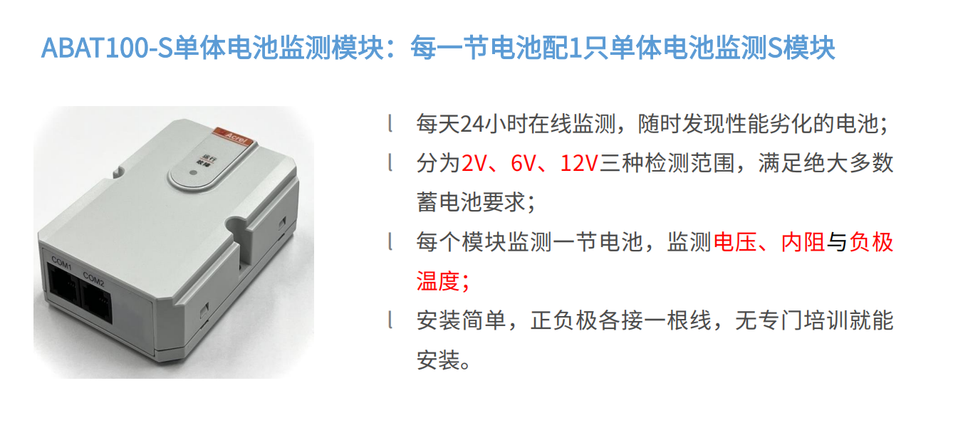

为满足这类高标准需求,安科瑞电气推出了ABAT100系列铅酸蓄电池在线监测系统。该系统由S模块(单体监测)、C模块(组电流与环境监测)、HS采集器和触摸屏组成,可实时监测每节电池的电压、内阻和温度,以及整组电流与环境参数。
在线监测图片5:S模块示意图

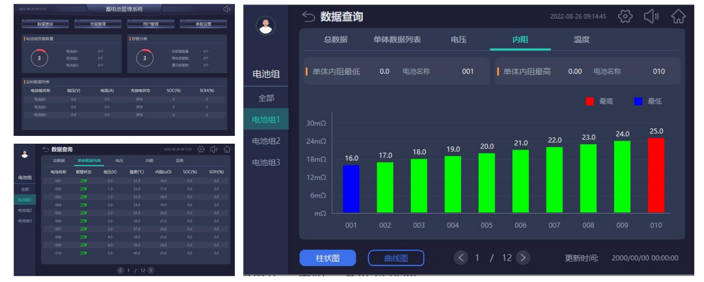

S模块支持2V、6V、12V等多种电池类型,安装简便,只需连接正负极即可。HS采集器最多可管理120节电池,支持Modbus协议,可接入第三方平台。系统还配备7寸或10寸工业触摸屏,支持图形化数据展示与告警查询。
在线监测图片6:触摸屏数据查询界面

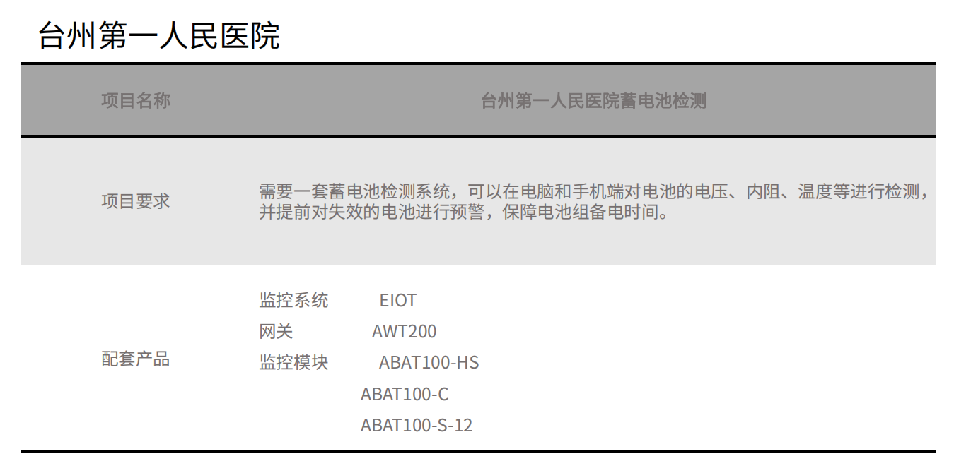

该系统已广泛应用于医院、数据中心、通信基站、轨道交通等领域。例如台州第一人民医院通过部署ABAT100系统,实现了对蓄电池组的远程监测与智能预警,显著提升了供电可靠性。
在线监测图片7:台州第一人民医院案例

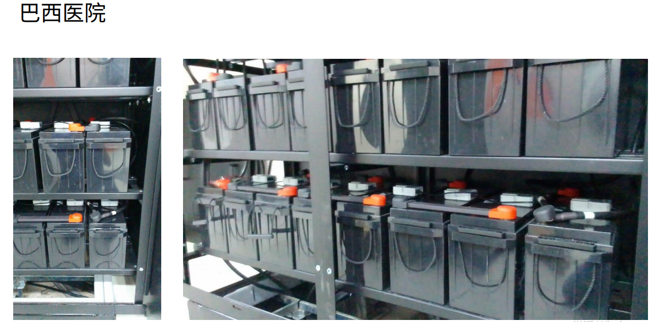

在巴西医院、广东相控阵雷达等项目中也均有成功应用,体现了该系统在复杂环境下的稳定性和适应性。
在线监测图片8:巴西医院案例图

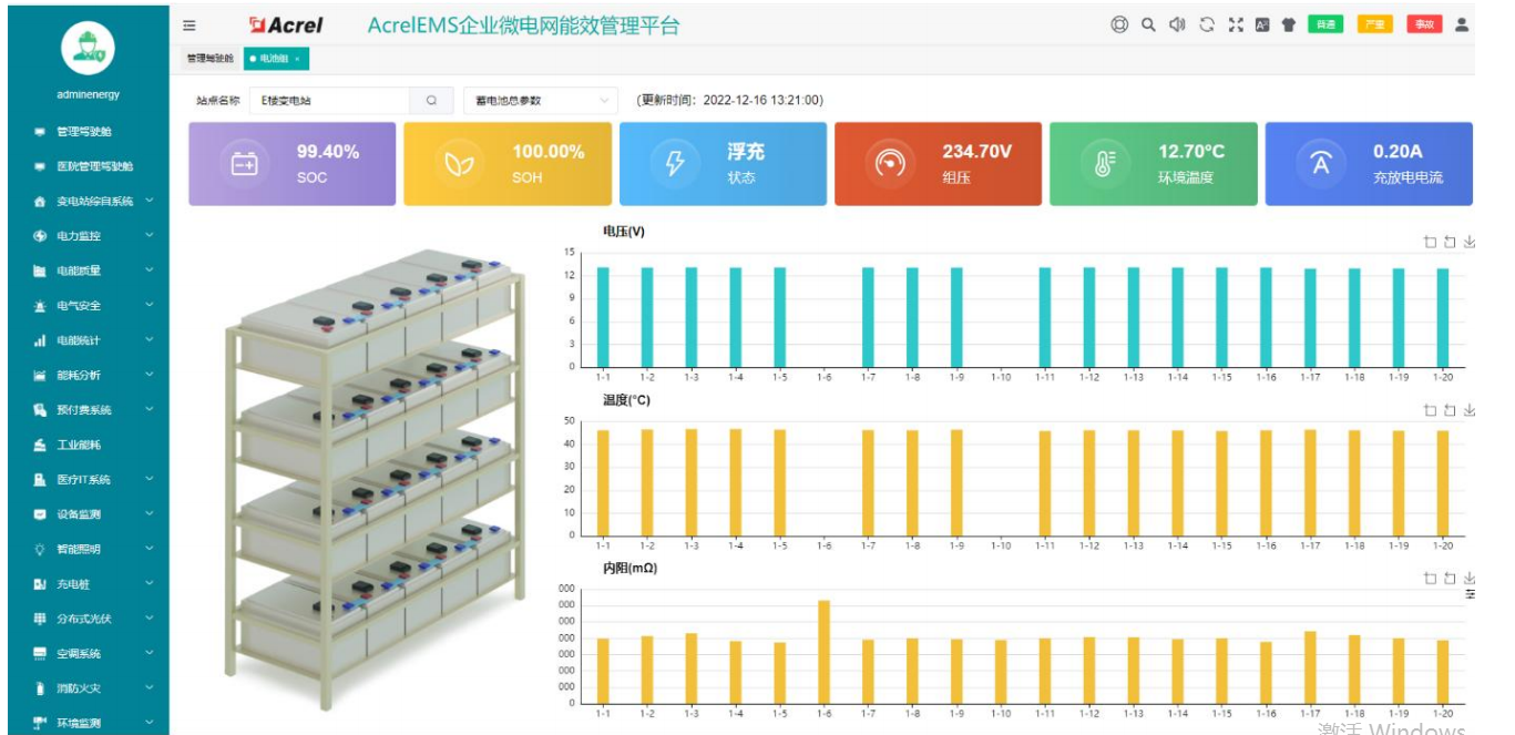

随着企业对供电连续性要求的提高,蓄电池智能监测已不再是“可选功能”,而是“必要保障”。安科瑞ABAT100系统通过精准的数据采集与智能分析,为各类关键场景的蓄电池管理提供了可靠的技术支撑,助力用户实现从“被动维修”到“主动预防”的运维转型。
在线监测图片9:EMS平台界面
