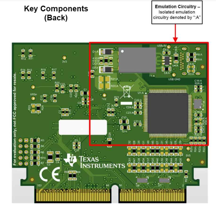

关键元器件 - 前面
评估模块
关键元器件 - 背面
评估模块
