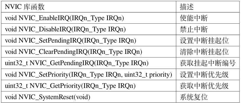

NVIC中断配置固件库
固件库文件core_cm33.h的最后,还提供了NVIC的一些函数,这些函数遵循CMSIS规则,只要是Cortex-M33的处理器都可以使用,具体如下:
表格15‑3符合CMSIS标准的NVIC库函数
瑞萨
点击可查看大图
这些库函数我们在编程的时候用的都比较少,甚至基本都不用。在配置中断的时候我们还有更简洁的方法,请看中断编程小节。

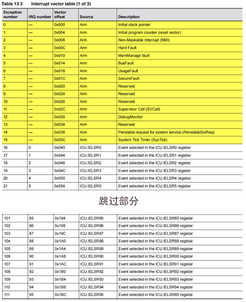

中断向量表
中断向量表提供了相应的中断服务程序,我们一般称它为ISR,中断响应通过提取中断服务程序首地址的方式来完成程序指针PC的跳转。但是对于Cortex-M33的内核,RA6M5在中断向量表中使用了112个ISR。下面提供了瑞萨RA6M5对于ISR的使用。
瑞萨
点击可查看大图
注解
其中前16个是配置Arm的比如初始堆栈指针等为黄色的部分。后面96个是配置ICU事件选择寄存器ICU.IELSR。具体可翻阅《RA6M5 Group User’s Manual: Hardware》里的Table13.3 Interrupt vector table。

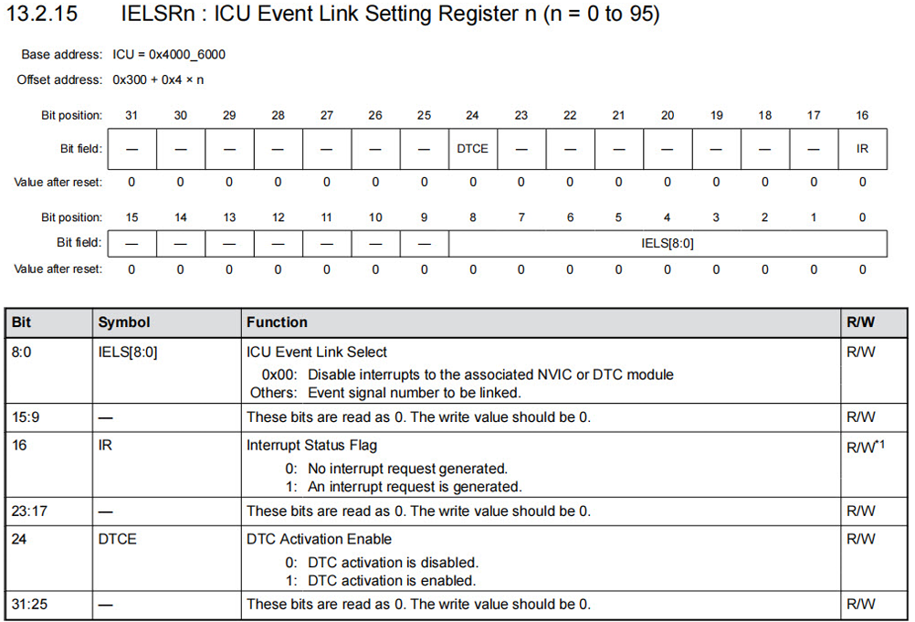

ICU.IELSRn寄存器
IELSRn寄存器选择NVIC使用的IRQi源。IELSRn对应于NVICIRQ输入源编号,其中n=0至95。
瑞萨
点击可查看大图
IELS[8:0]位将事件信号链接到相关的NVIC或DTC模块。事件选项分为8组(组0至7)。IR状态标志表示来自IELS[8:0]中指定事件的单个中断请求。DTCE位是DTC激活使能位,当DTCE位设置为1时,相关事件被选择为DTC激活源。
