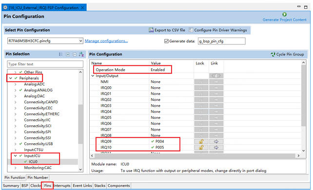

首先打开“16_ICU_External_IRQ”项目的FSP配置界面,接下来我们要在这个界面里配置芯片的引脚及其相应的功能。
以野火启明6M5开发板为例,首先配置引脚连接到ICU的中断通道。
软件设计
点击可查看大图

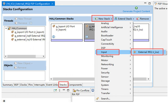

然后,依次点击“Stacks”->“NewStack”->“Input”->“ExternalIRQ”来加入外部中断模块,如下图所示。由于使用两个按键,需要两个外部中断,所以这里需要加入2个外部中断模块。
软件设计
点击可查看大图

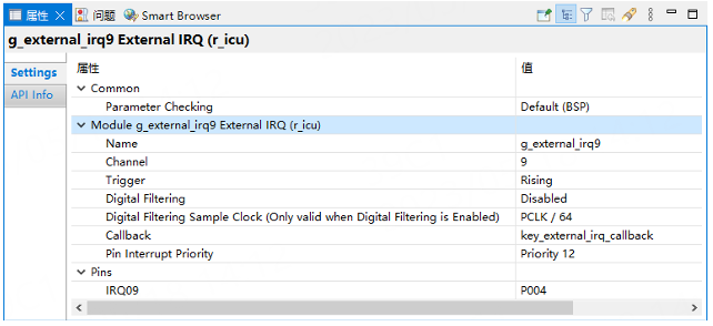

第一个外部中断模块设置的是按键1的外部中断配置,按如下图所示进行设置:
软件设计
点击可查看大图

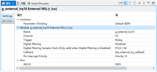

第二个外部中断模块设置的是按键2的外部中断配置,按如下图所示进行设置:
软件设计
点击可查看大图

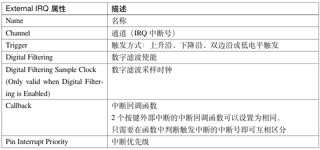

外部中断模块(r_icu)的属性介绍如下表所示。
表4 External IRQ属性介绍:
