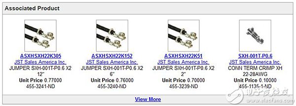

图 1:XHP-2 产品页“相关产品”部分。
制造商生产系列连接器时,通常会生产出采用许多不同针脚数的同款连接器。这些将被贴上系列连接器的标签,如前两个实例中的 XH 系列。看一下矩形连接器 - 外壳页面中的 XH 系列选项,不难发现所有连接器相关产品的每种外壳采用相同的触头。通常,大多数系列连接器的触头会略有不同;有时会提供线规选项,有时还有不同的镀层选项。这并非硬性规定;有些系列的连接器具有不同尺寸的触头,典型情况是连接器具有专用电源引脚和信号引脚。例如 AUHR-05V-H,它设计有四个信号引脚和一个电源引脚。看看这些触头就会发现它们有两种不同的样式,一个电源引脚和一个信号引脚。电源引脚采用较大的 22-26 号导线,信号引脚则采用 28-30 号导线。镀层选项指触头表面处理。最常用的镀层选项是锡和金。锡较为便宜,适合很多在非腐蚀性环境下使用的或可靠性要求不高的产品的触头表面。金更适合腐蚀性环境中的应用,因为金是不易被腐蚀的贵金属。建议不要将金触头配接到锡触头,因为二者的金属片将混合在一起,并最终发生氧化。

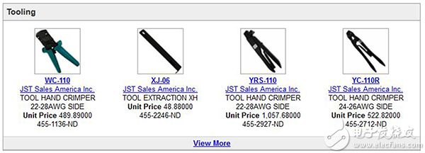

JST 已预压接了 2" / 6" / 12" 长的引线。这些引线实例如 ASXHSXH22K152,它无需昂贵的手工工具即可实现原型开发。为此,许多制造商采用预压接引线,Digi-Key 网站上称作跳线,预压接引线的页面整篇对这种连接器进行了展示。当开发产品预算较少时,这非常有用。如果是生产规模,则工具加工最终比购买预压接引线更经济。与查找外壳插口一样,Digi-Key 网页将在单独的触头页面提供一个工具选项卡。例如,我们可以看一下 XHP-2 的裸插口 SXH-001T-P0.6,将会发现有个工具方框(图 2)。
 Digi-Key
图 2:产品页上所展示的 XH 系列连接器工具。
需要使用的另一种工具是插拔工具,用于插入和取出触头。由于该产品编号为 XJ-06,也在“工具”框中列出。并非所有触头都需要插入工具,但如果需要取出触头,大多数都需要卸出工具。最终,要使用前述公针座 B2B-XH-A(LF)(SN),将需要以下元器件:
  1. 公针座 – B2B-XH-A(LF)(SN)
  2. 母外壳 – XHP-2
  3. 需要如 WC-110 之类工具的插口(如 SXH-001T-P0.6)、或者预压接引线(如 ASXHSXH22K152)
  4. 取出触头的插拔工具 - XJ-06

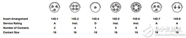

14S-2 – 表示触头排列
Digi-Key
图 10:14S 外壳尺寸的触头排列。(图片由 Amphenol Industrial Operations 提供)
P – 表示引脚触头

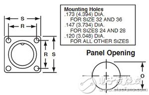

该编号详细说明了连接器的各种属性。盒式安装插座如图 8 所示;但有适用于不同外壳尺寸的各种尺寸。触头排列描述了触头如何布置,MS3102E14S-2P 的触头排列如图 11 所示。
图 11:Amphenol 尺寸标示为 14S-2 的 MS3102E14S-2P 连接器触头排列。(图片由 Amphenol Industrial Operations 提供)

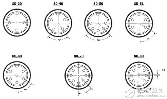

DIN 连接器是圆形连接器的另一个示例。这些是小型圆形连接器,通常用于信号级通信。这些连接器的连接面直径为 13.2 mm。这点可通过 CUI, Inc. 的 SD-80 进行说明,其连接面直径为 13.2 mm。DIN 连接器将具有相同的连接面尺寸;但是,根据所需的排列,有多种触头排列可以选择。连接器上会有一个凹槽,用于确保连接器只能单一方向配接。图 14 是从 SD 系列规格书中截取的一部分,可以对此进行说明。
Digi-Key
图 14:CUI 的 SD 系列 DIN 连接器触头排列(图片由 CUI 提供)

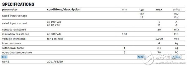

这些连接器还有另一个额定值,用于表示可以配接和断开的次数。在规格书中称其为“使用寿命”,表示可靠配接和断开的次数,通常称为“配接次数”。这种型号将在配接 5,000 次后,使用寿命结束。这可在规格书的“规格”部分找到(图 15)。
Digi-Key
图 15:CUI 的 SD 系列 DIN 连接器规格图,“使用寿命”或配接次数突出显示。(图片由 CUI 提供)

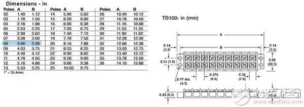

这些隔板块用于连接其任一侧的电线。这种型号能处理最高每触头 30 安培的电流和最高 300 V 的电压。许多隔板块带有跳线,以将端子块上的电路相互连接起来。制造商说明文档中应会对此进行说明。TB100-08SP 属于 Magnum TB100 系列。此产品位于第一页“尺寸 – 英寸”表的接线柱数为 08 的行(图 17)。
Digi-Key
图 17:Eaton 的 Magnum TB100 系列尺寸规格(图片由 Eaton 提供)

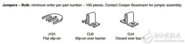

要查找相关五金件,请查看规格书的第二页。螺钉、快速连接器件和所列跳线均有几个不同的选择。通常,制造商会在其规格书中列出所有这些配件。对于此产品,列出了三种跳线(图 18)。
Digi-Key
图 18:TB100 系列端子块跳线。(图片由 Eaton 提供)

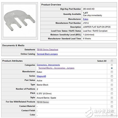

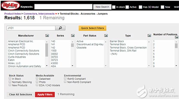

这些零件编号都非常短,因此难以查找。它们通常不在分销商网站的相同页面中列出。在 Digi-Key 网站上,这些位于端子块 – 配件 – 跳线页面。为了轻松查看该产品是否可用,不要在整个网站的搜索栏中输入编号,更高效的做法是导航到端子块配件页面并在结果页中进行搜索,如图 19 搜索 J101。
Digi-Key
图 19:Digi-Key J101 跳线零件搜索示例。
搜索结果为 J101/J。这就是 TB100-08SP 所属 TB100 系列的正确跳线;它具有正确的间距 9.53 mm,并且形状如规格书上的插图所示。配件方面,Digi-Key 网站的“产品属性”表中通常有“配套/相关产品”条目,以显示配件匹配的系列或零件(图 20)。
Digi-Key
图 20:Digi-Key J101/J 跳线零件搜索页面,突出显示“配套/相关产品”产品属性。

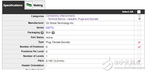

这些连接器非常像本文矩形连接器部分所提到的针座和自由悬挂插口。针座通常安装在电路板上,自由悬挂端将安装在针座插座上。例如 On-Shore Technology, Inc. 的 OSTOQ063250,它可配接到 OSTTJ0631530。通常,不同制造商的零件可以互换。如果在 Digi-Key 网站上查找 OSTJ0631530,要查找与此配接的类似产品,首先在产品规格中从选择间距,然后选择针脚数、类型(图 21)。
Digi-Key
图 21:在 Digi-Key 网站搜索配接连接器时,勾选相关框。
在该页面底部点击“搜索”按钮(图 22)。
Digi-Key
图 22:选择所有匹配的属性后,单击该页面底部的搜索框。

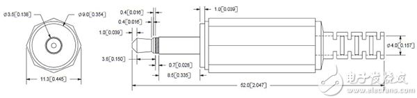

还有套管音频连接器。最容易辨识的插孔之一是 1/8" 插孔,如 CUI, Inc. 的 SP-3501。这是这是一种非常常见的耳机插孔,可用于许多 1/8" 插孔,如计算机、手机、许多 MP3 播放器和其他音频播放设备上的插孔。
Digi-Key 等分销商将此类连接器描述成 3.5 mm 插头。许多分销商之所以这样描述的原因在于它们实际直径为 3.5 mm,即 0.138"。这一尺寸易于按照产品图纸制造(图 34)。
 Digi-Key
图 34:3.5 mm 音频插头尺寸。
这种样式的连接器的优点之一在于它不受连接器的制造商所限。1/8" 插孔是行业公认的连接器尺寸。SP-3501 可用于任何消费级 1/8" 插孔,与制造商无关。注意,这类连接器并非只有这一个尺寸,1/8" 和 1/4" 都是非常标准的尺寸,这一点仍然很重要。1/8" 连接器将用于插入耳机或较小的计算机扬声器。1/4" 连接器过去常用于电话线中,现在更常用于通过踏板连接电吉他及其功放。这两个尺寸都是标准尺寸,并且易于从一个制造商转换到另一个制造商。其他套管音频连接器的使用方式可能有所不同。例如 CUI, Inc. 的 SP-25401(图 35)。

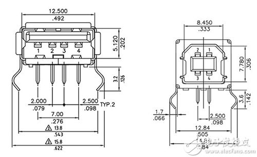

USB 的形式有多种。最常见的 USB 类型是 USB A,通常用于计算机外围设备,或者用于为各种电器充电。通常,计算机具有公头 USB A,设备侧为母头。它们通常有四个触头,两个用于电源和接地、两个用于数据。其中一个连接器示例如 Amphenol FCI 的 87583-3010RPALF(图 36)。
图 36:Amphenol 的 87583-3010RPALF USB A 插座。

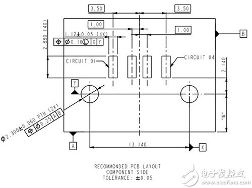

此连接器有四个触头和一个固定柱,用于固定到 PCB 板上。使用这样的连接器时,需要知道如何为 PCB 板布局。不过制造商一般都为这些元器件留有建议的基底面,如图 37 所示的 87583-3010RPALF。
Digi-Key
图 37:87583-3010RPALF USB A 插座建议 PCB 布局。
这些连接器将遵循标准,因此能将一个制造商的零件与另一个制造商的零件配接。如果工程师在母头侧使用 87583-3010RPALF,则可以使用 Molex LLC 的 048037220 为其配接(图 38)。
图 38:USB A 公插头,Molex 的 0480372200。
 制造商之间的标准化和互换性使得 USB 成为当今市场非常主流的选择。USB A 并非市面上唯一的 USB 接头;其他一些类型如 USB B,也非常流行。USB B 连接器可在许多打印机和 Arduino Uno 产品中找到。它们比 USB A 类型更稳固,并且触头布局不同。USB A 的所有触头呈一条线排列,而 USB B 的触头分为绝缘体上两个,绝缘体下两个,如 On-Shore Technology, Inc. 的 USB-B1HSW6。图 39 说明了这种差异,图左侧为 USB A,图右侧为 USB B。

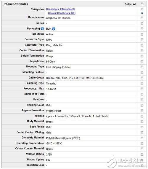

如图所示,中间的公插针不接触到连接器的外壳。这种特定连接器是超小型同轴连接器。市面上有多种不同的同轴连接器。主要有 BNC、SMA、RP-SMA、UMCC 以及其他种类。在选择同轴连接器时需要考虑多个方面。连接器的样式必须相同;若没有适配器,不能将 BNC 连接器配接到 SMA 连接器。确定样式后,下一步是知道阻抗。有的样式有若干不同的阻抗选择,BNC 连接器就是这样的例子。看看 Digi-Key 网站上的 BNC 连接器,就会清楚发现有一对阻抗选项,75 Ω 或 50 Ω。建议阻抗要与配接连接器的阻抗匹配。如果配接 BNC 连接器为 75 Ω,则需要选择 75 Ω 连接器。如果工程师的任务是端接同轴电缆到 SMA 连接器上,他们可以遵循以下思路。SMA 连接器阻抗为 50 Ω,将配接到另一个 SMA 连接器。如果已安装的连接器为带有母插口的面板安装插座,如 Amphenol RF Division 的 132139,工程师知道他需要带有公插针的自由悬挂插头,如 Amphenol RF Division 的 132114。如果一侧为带有插口的插座,另一则将需要带有引脚的插头。看看 Digi-Key 网站上的 132114,“产品属性”框中有一条名为“电缆组”的条目。它将显示此连接器可以使用的配套电缆(图 44)。
Digi-Key
图 44:Digi-Key 的 132114 零件搜索中的条目显示与此连接器配套的电缆组。
找到电缆组后,就该从中确定一种电缆了。如果是涉及数百根电缆的大型项目,最好转到网站中的 RF 电缆部分,在 Digi-Key 网站“电缆,电线”页面下的电缆,电线 > 同轴电缆 (RF) 页面,从参数搜索的“电缆类型”选项中选择其中一个电缆类型(图 45)。
Digi-Key
图 45:选择所需的电缆类型选项,以查找相应的零件。
132114 电缆类型上的选项之一是 RG-316,选中它后将只筛选出 Alpha Wire 的 9316 BR005 作为电缆选项。如果只需要少数电缆,在 Digi-Key 网站上浏览同轴电缆组件会更加省事,见电缆组件 > 同轴电缆 (RF) 页面。可从该页面选择 SMA - SMA 连接器,然后选择 RG-316 电缆类型。Amphenol RF Division 的 135101-01-06.00 是电缆组件的一个不错的例子,如果只需要 6" 电缆,它就很好用(图 46)。
