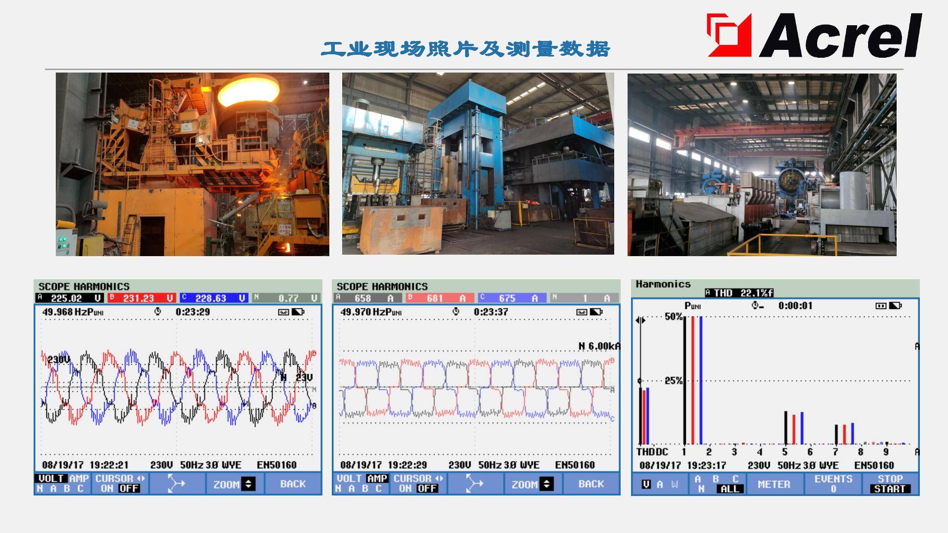

随着我国工业化水平的不断提高,工业企业电气化水平也随之提升,同时具有非线性的负荷也日益增多,比如现代工业企业中的电动机、传动装置几乎都采用晶闸管等换流设备,另外电弧炉、变频装置、荧光灯、计算机正被推广使用。工业企业中产生的谐波主要就是这些具有非线性伏安特性输配电设备和用电设备的运行中的产生的。正是这种非线性关系产生的谐波,使电能质量下降,影响企业用电设备的安全和经济运行,增加对通信等系统的干扰。所以,我们把谐波视为对电力系统的“污染”和“公害”。谐波对电力系统的电磁环境的污染将危害电力系统本身及广大电力客户,危害面十分广泛。因此,从减少其对各种电气设备和环境的危害等方面出发,治理和消除工业企业中的谐波电流,对改善供电质量和确保电力系统安全经济运行是必要的。
