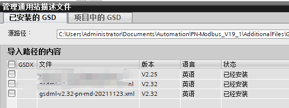

打开PLC组态软件,导入网关GSD文件。(可从官网或联系技术支持索取)

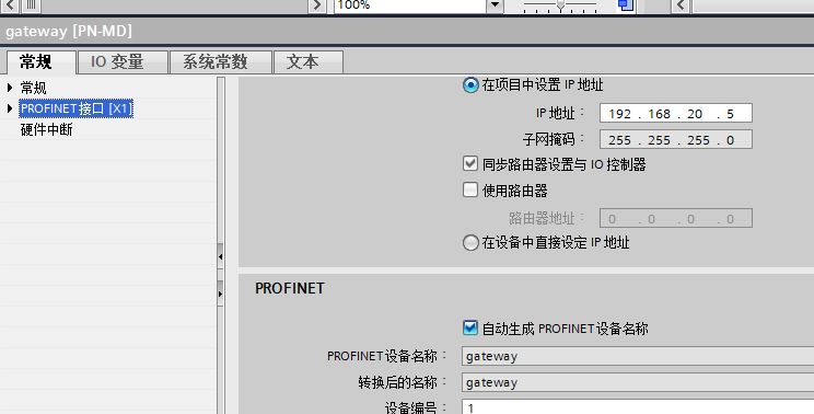

添加网关模块,设置设备名称及IP地址
MODBUS

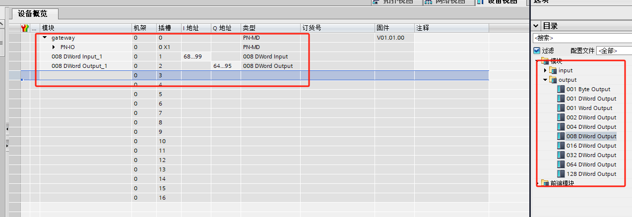

最后设置Profinet一侧的输入输出长度与地址
MODBUS
确认无误后将组态下载进入PLC并将从站设备名称及IP分配给网关即可。

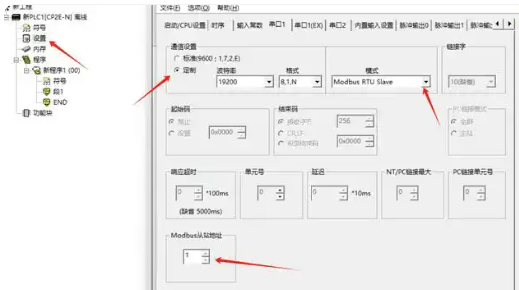

欧姆龙PLC设置:
MODBUS
打开CX-Programmer,选择设置→串口1,设置如下参数:
波特率:19200
数据位:8位
停止位:1位
校验位:偶校验
模式选择:Modbus-RTU Slave
Modbus从站站点号:1
MODBUS
参数设置完成后请重启PLC。
至此,设置完成。
可以使用Modbus POll等工具进行测试。
备注:CP2E的Modbus从站功能无需编写程序,如上设置好参数就可以被读取数据。

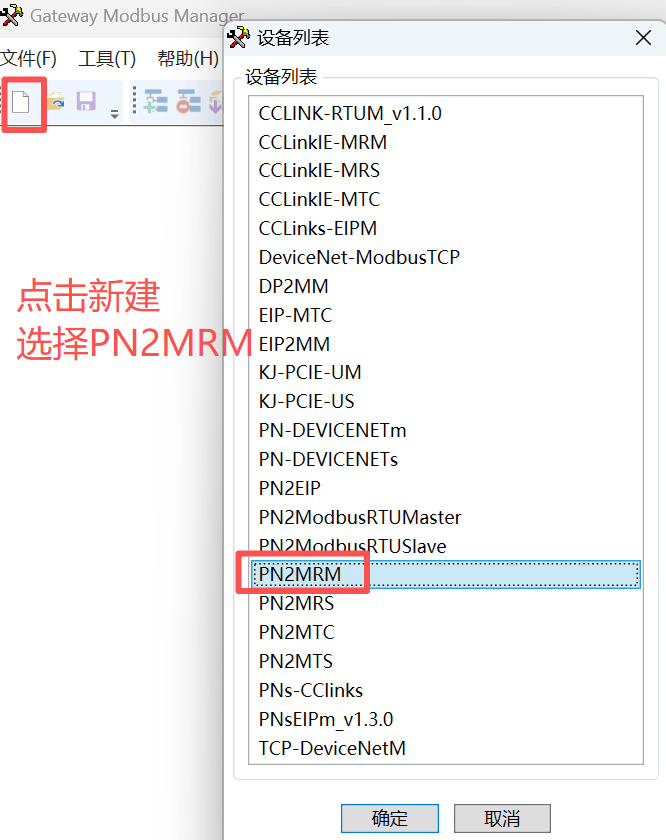

网关配置:
打开网关配置软件进行网关配置,首先打开配置软件“Gateway Configuration Studio”并且新建项目选择“PN2MRM”

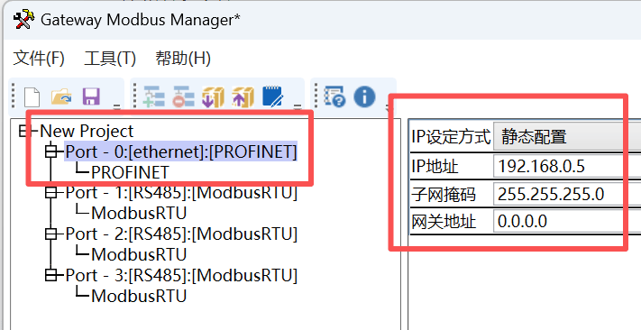

设置网关设备名称及IP地址(新版本改为用PLC配置软件进行分配),

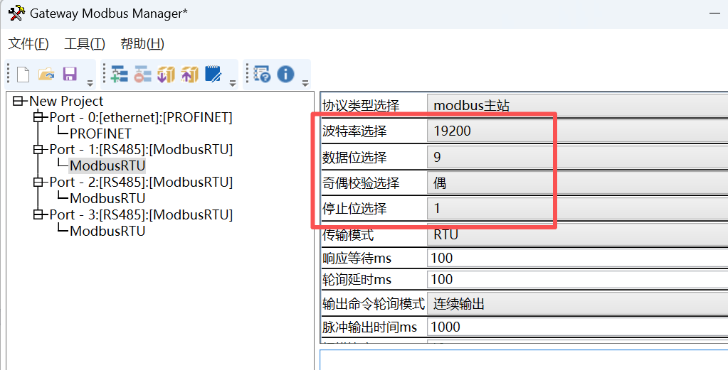

设置网关Modbus通讯中的485参数。与从站保持一致。
MODBUS
注意:在有奇偶校验得情况下,数据位选择9代表8位有校验。

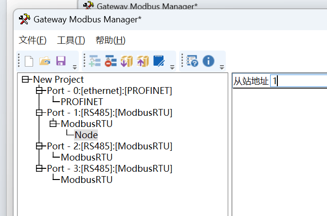

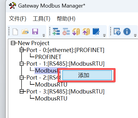

右键添加Node,填写从站地址1
MODBUS
MODBUS

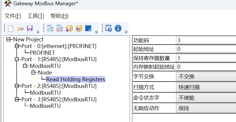

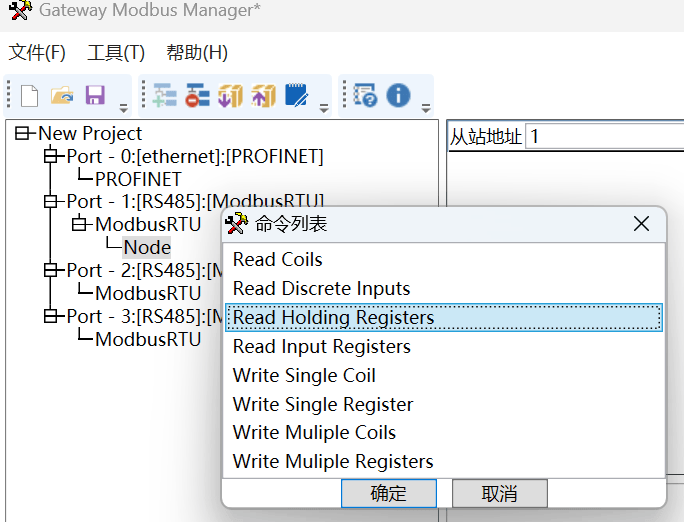

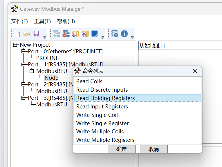

在Node处继续右键添加功能码
MODBUS

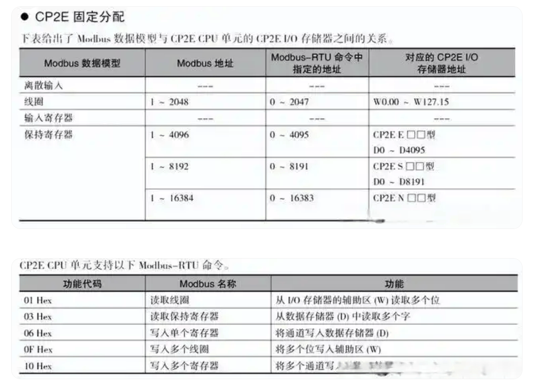

从图中可得知欧姆龙PLC支持01H.03H.06H.0FH.10H等功能码
MODBUS
以03功能码为例,读取保持寄存器。
MODBUS
写入需要读取的寄存器地址,欧姆龙PLC做好对应的数据映射即可。
MODBUS
