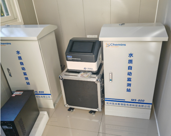

针对上述痛点,凯米斯科技为项目部署了岸边式多参数水质自动监测站,依托先进传感技术、自动控制与物联网通信,构建了一套完整的智能化水质监测体系:
轻量化设计与快速部署:采用不锈钢材质可移动式站体,无需征地建设固定站房,2周内即可完成安装调试,完美适应复杂地形,实现对环境的最小干扰。

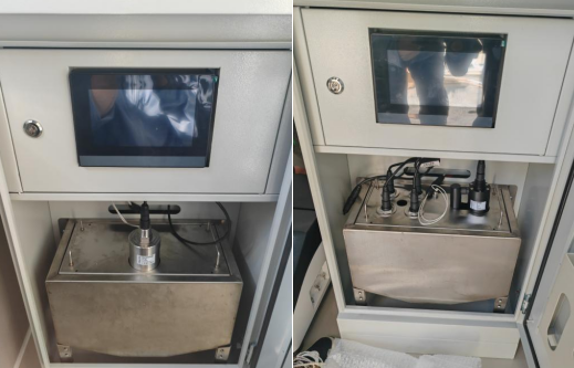

多参数集成,精准捕捉水质变化:系统搭载FUV全光谱多参数传感器,可快速扫描水体综合指标,结合专用溶解氧、氨氮、电导率、浊度及透明度传感器,形成多维度监测网络,全面掌握水质动态。
实时预警与水华防治功能:通过高频采集(可设置5-15分钟间隔)和无线数据传输,实时监控叶绿素、藻密度等富营养化指标,一旦发现异常趋势立即触发报警,为水华防治争取宝贵时间。
高可靠性设计与智能运维:站体具备防水、防高温、防雷击功能,内置温湿度调控与远程状态诊断系统,支持探头自动清洗与校准,大幅降低维护需求,适合长期无人值守运行。
