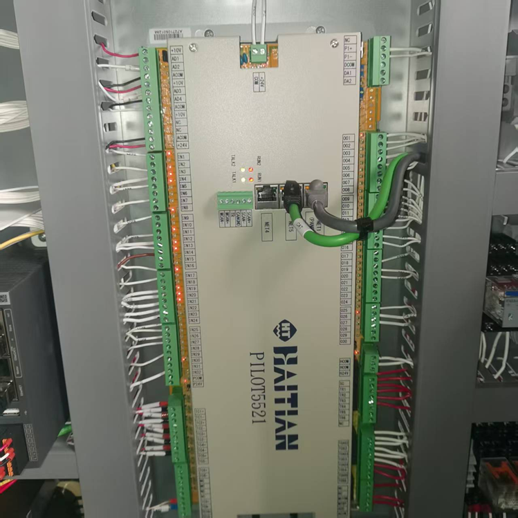

设备信息核查:逐一记录20台海天注塑机的编号、HC3000控制器的通信接口位置(均为控制器正面的RS485-A/B端子)、配电箱电源参数(DC24V);

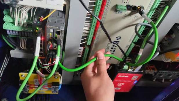

HTTP上传配置:在网关配置界面输入MES系统的API地址(http://192.168.1.100:8080/mes/api/injectData),设置上传频率与采集频率同步,同时开启“本地缓存”功能(缓存超时时间1小时);
单台设备联调:先选择1台注塑机(编号HT01)进行测试,启动注塑机后,在软件中查看实时数据,确认温度、压力等参数与HC3000控制器显示屏一致;同时登录MES系统后台,查看是否能接收到HT01的实时数据,连续测试2小时,数据上传成功率100%,延迟≤1秒;
