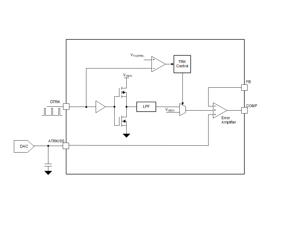

  • PWM 或模拟输入信号的动态输出电压跟踪

方框图
低静态电流

  • 动态跟踪功能‌:可通过PWM或模拟信号实现输出电压动态跟踪

    • SS/ATRK(软启动/模拟跟踪)
