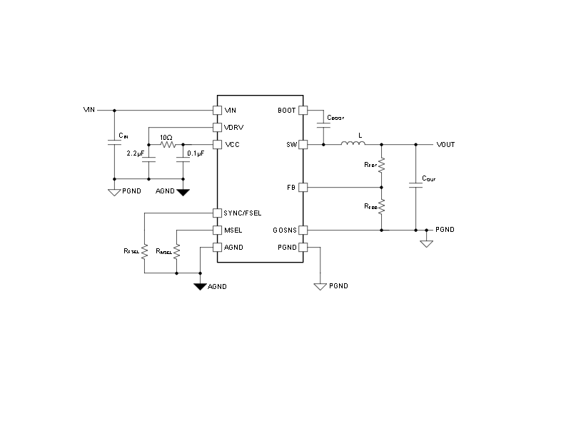

特性
  • 固定频率、内部补偿、高级电流模式 (ACM) 控制
  • 集成6.5mΩ和2mΩ MOSFET
  • 4V 至 18V 输入电压范围
  • 0.5V 至 7V 输出电压范围
  • 真正的差分遥感放大器 (RSA)
  • 三个可选的PWM斜坡选项,以优化控制环路性能
  • 五种可选开关频率:500kHz、750kHz、1MHz、1.5MHz和2.2MHz
  • 可与外部时钟同步
  • 0.5V,在整个温度范围内为±0.5%基准电压源精度
  • 1ms、2ms、4ms和8ms可选软启动时间
  • 单调启动到预偏置输出
  • 可选电流限制,支持 25A 和 20A 工作
  • 通过可调节的输入欠压锁定使能
  • 电源良好输出监视器
  • 输出过压、输出欠压、输入欠压、过流和过温保护
  • –55°C 至 150°C 工作结温
  • 2.5mm × 4.5mm、17引脚WQFN-FCRLF封装,间距为0.5mm
  • 无铅(符合 RoHS 标准)
  • 引脚兼容 20A - TPS543B22、16A - TPS543A26 和 12A - TPS543A22
  • 提供 SIMPLIS 型号
参数
输出电压
方框图
输出电压
1. 核心特性
  • 输入/输出电压范围‌:
    • 输入:4V至18V
    • 输出:0.5V至7V(支持远程差分检测)
  • 电流能力‌:
    • 最大25A连续输出电流(集成6.5mΩ高边/2mΩ低边MOSFET)
  • 控制技术‌:
    • 先进电流模式(ACM)控制,内部补偿
    • 可选PWM斜坡(3种)优化环路性能
    • 5种开关频率可选(500kHz至2.2MHz),支持外部时钟同步
  • 保护功能‌:
    • 输入欠压、输出过压/欠压、过流、过热保护
    • 可调电流限制(支持25A/20A模式)
2. 关键参数
  • 效率‌:
    • 典型效率95%(12V输入,1.8V输出,1MHz开关频率)
  • 精度‌:
    • 反馈电压基准精度±0.5%(全温度范围)
  • 封装‌:
    • 2.5mm×4.5mm 17引脚WQFN-FCRLF(HotRod™封装)
  • 工作温度‌:-55°C至150°C(结温)
3. 功能亮点
  • 远程检测‌:
    • 差分远程检测放大器(RSA)减少PCB布局影响
  • 软启动‌:
    • 4种可调软启动时间(1ms/2ms/4ms/8ms)
    • 支持预偏置输出启动
  • 电源管理‌:
    • 可调输入欠压锁定(UVLO)
    • 开漏电源良好(PG)指示
4. 典型应用
  • 航空电子设备
  • 电子战系统
  • 软件定义无线电
  • 高密度电源模块
5. 设计支持
  • 工具‌:WEBENCH® Power Designer定制设计
  • 模型‌:提供SIMPLIS仿真模型
  • 兼容性‌:引脚兼容TPS543B22(20A)、TPS543A26(16A)等型号
