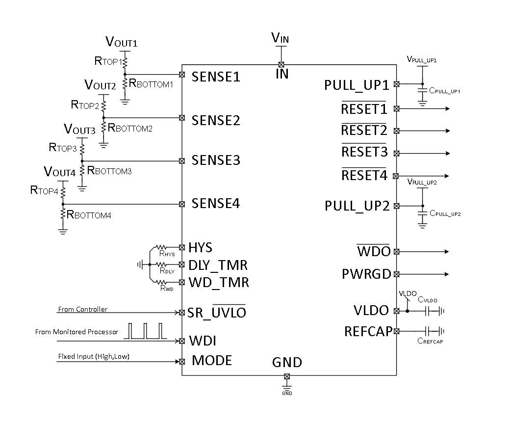

方框图
看门狗

  • 典型电路架构‌:
    • 通过外部电阻分压器设置监控阈值
    • 全局延迟定时器(单电阻可编程)
    • SR_UVLO输入支持系统级复位/UVLO配置
