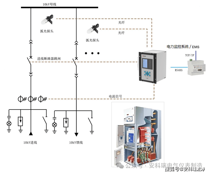

集中式母线弧光保护方案-中压场景应用
弧光保护装置

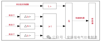

保护原理:
弧光保护装置通过检测母线室弧光、进线电流(母联柜电流)判据启动。
弧光保护装置

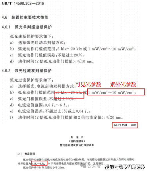

动作值和动作时间:
单判据动作时间3.8ms;双判据时间7.8ms。

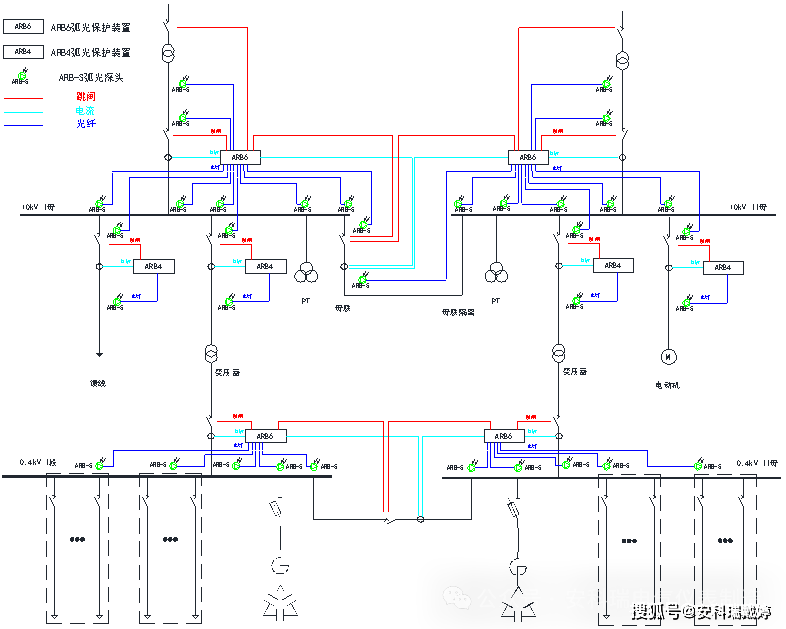

集中式母线弧光+馈线式弧光保护方案-中低压场景应用
弧光保护装置
典型配置:
在I段母线、II段母线分别配置1台ARB6弧光保护装置,每面馈线柜分别配置1台ARB4弧光保护装置,每面柜子的母线室、手车室、电缆室各安装1个ARB-S弧光探头。
弧光保护逻辑:
I段ARB6弧光装置监测I段各柜母线室、手车室以及1#进线柜电缆室弧光,并采集进线1和母联电流,动作跳闸进线1和母联开关;
II段ARB6弧光装置监测II段各柜母线室、手车室以及母联柜电缆室、2#进线柜电缆室弧光,并采集进线2和母联电流,动作跳闸进线2和母联开关;
每面馈线柜ARB4弧光装置监测本馈线柜电缆室弧光,并采集本馈线柜电流,动作跳闸本馈线柜开关。

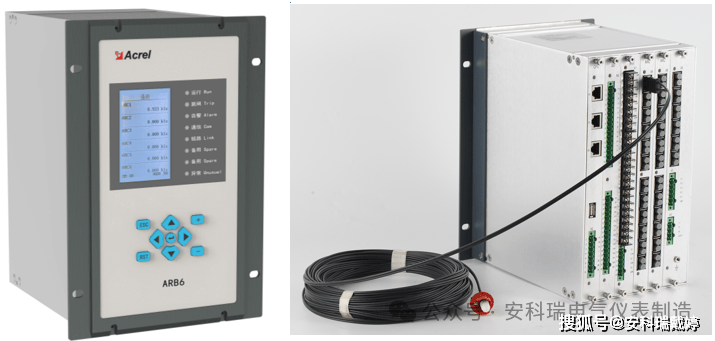

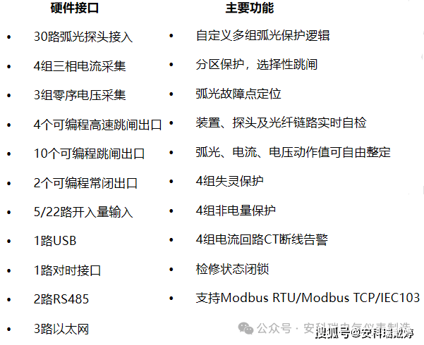

硬件介绍
弧光保护装置
ARB6 弧光保护装置
弧光保护装置

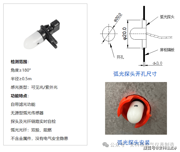

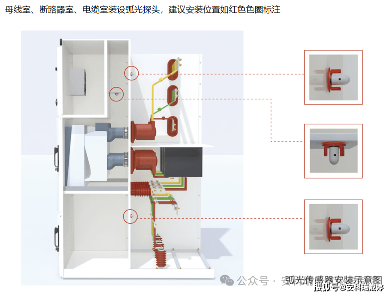

弧光探头ARB-S
弧光保护装置
安装地点
弧光保护装置

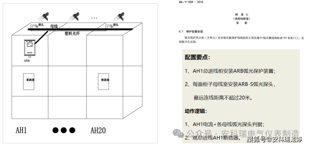

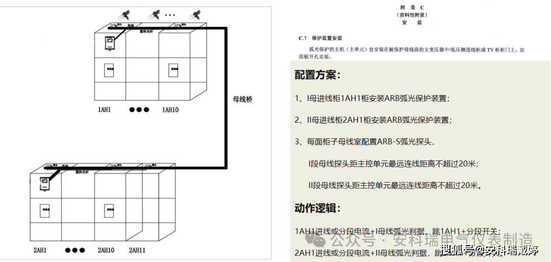

配置方案
1、同一配电房内柜体单排分布
弧光保护装置
2、同一配电房内柜体面对面分布
弧光保护装置

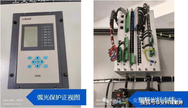

安装实例
弧光保护装置弧光保护装置弧光保护装置
