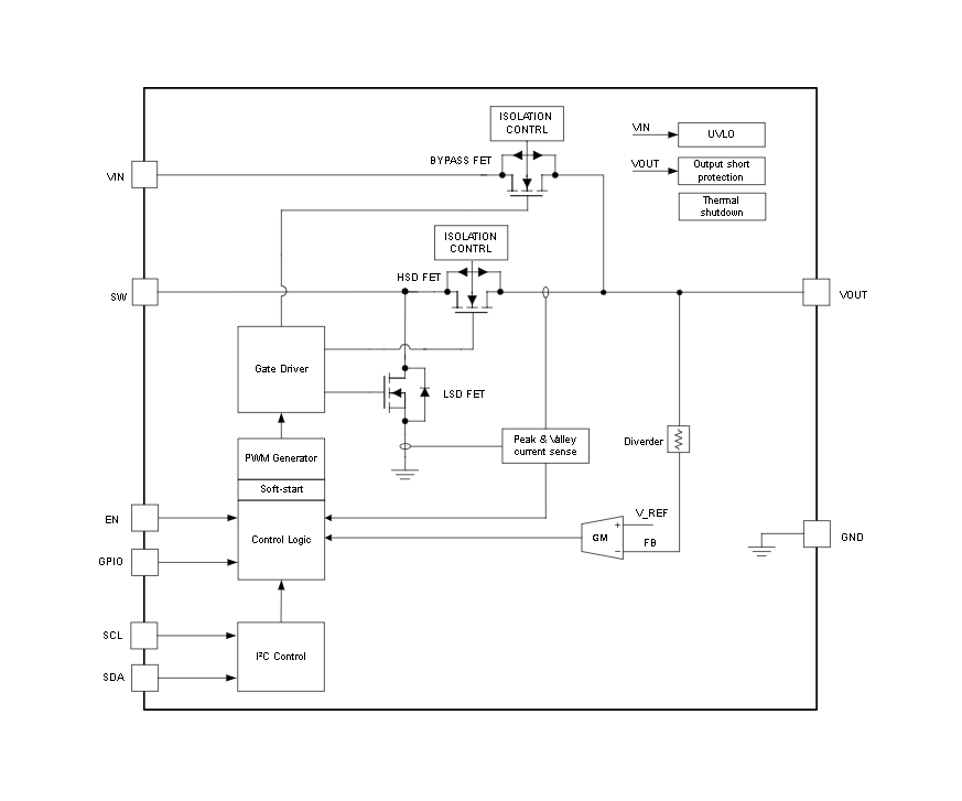

方框图
DC_DC转换器

3. 功能描述
  • 动态电压调节‌:通过I2C实时调整输出电压,适应负载瞬变或不同工作模式需求。
  • 旁路与升压模式切换‌:
    • 电池电量充足时,自动切换至旁路模式(低损耗)。
    • 电量不足时无缝过渡至升压模式,最大化电池利用率。
  • EMI优化‌:
    • 扩频调制技术降低电磁干扰(±8%频率抖动)。
    • 超声波模式(>25kHz)避免音频频段噪声。
4. 保护机制
  • 热关断、过流保护、输出短路保护。
  • 真负载断开功能(关机时彻底隔离输入与输出)。
