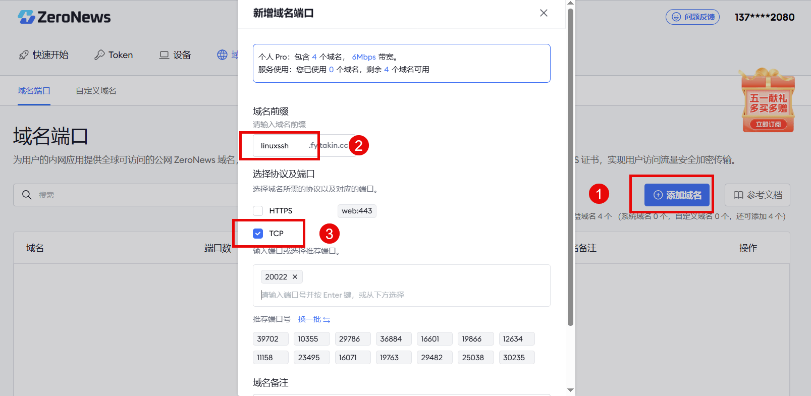

第 3 步:为 SSH 远程连接分配公网域名及端口
1. 为 Linux 服务器添加用于 SSH 远程连接的公网域名:
用户登录 ZeroNews 平台,在 "域名端口" 管理页面, 点击 "添加域名" 添加公网可访问的域名。
a. 域名前缀: 用户输入定义的 域名前缀,如 linuxssh
b. 勾选 TCP 复选框,输入 TCP 端口号,如 20022

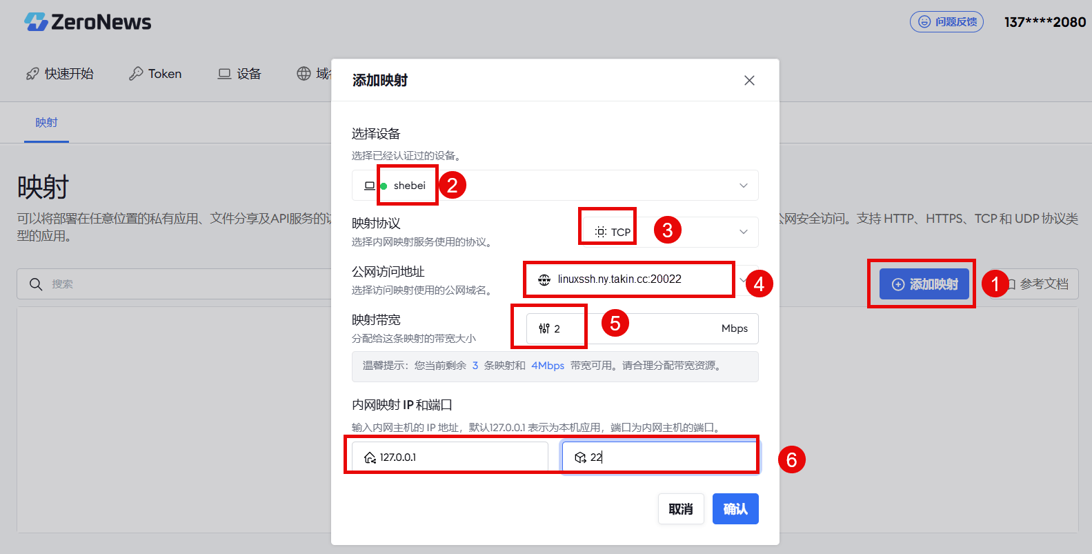

第 4 步:为 SSH 远程连接添加公网映射
1. 进入"映射"页面,点击 "添加映射”添加 linuxssh 映射 。
a. 选择设备(Agent):选择已经认证的设备(Agent)
b. 映射协议:选择 TCP 协议
c. 公网访问地址:选择上一步创建好的TCP 域名端口,如 linuxssh.ny.takin.cc:20022
d. 映射带宽:为 SSH 远程连接分配占用的带宽大小,不大于用户当前的最大可用带宽
e. 内网映射地址:如需SSH本机,IP地址可输入 127.0.0.1,若要远程内网其它windows电脑,则输入要远程电脑的IP地址
f. 内网端口:输入要远程连接主机的 SSH 端口号,默认 22

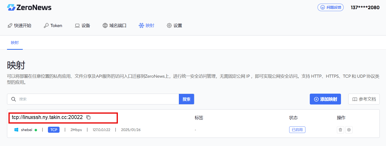

2. SSH 远程连接映射添加完成后,可在应用详情中可查看添加好的映射列表。

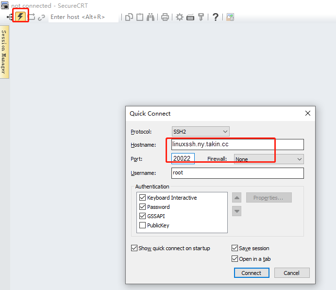

第 5 步:通过远程连接工具连接 Linux 主机
1. 通过 SecureCRT 工具 SSH 内网 Linux 服务器:
● 在 "Protocol" 选择框中选择 "SSH2" 协议。
● 在 "hostname" 输入框中输入 SSH 应用的公网域名地址。
● 在 "port" 输入框中输入分配给 SSH 应用的公网端口号。
