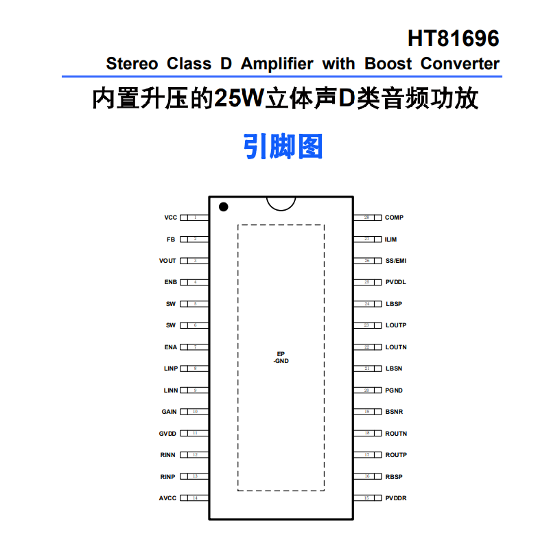

在封装与环保特性上,HT81696 采用 ETSSOP28 封装,小巧的封装形式有利于节省 PCB 板空间,适配便携式设备的小型化设计;同时,产品符合无铅无卤标准,满足当前环保法规要求,无论是用于消费电子还是工业级音频设备,都能兼顾性能与环保需求。
