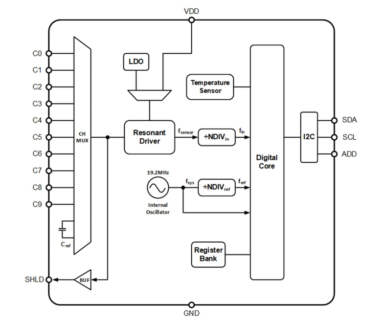

系统框图:
传感芯片系统框图
上图是MC1081的系统框图,包括振荡驱动电路(Resonant Driver)、多通道选择器(Channel Mux)、分频计数电路(Frequency Divider)、参考内部时钟(Internal Oscillator)、数字制逻辑(Digital Core)、寄存器堆(Register Bank)、温度传感(Temperature Sensor)、I2C接口、LDO及电源管理等功能模块。MC1081的驱动电路和外部电容Csensor构成电容传感器,对应产生不同的振荡信号fsensor经过分频送至数字逻辑电路,测量并数字化信号频率fin。数字逻辑使用参考频率fref来测量传感器的信号频率fin,该参考频率fref,通过芯片内部的高精度19.2MHz时钟经过分频器得到。通道C0~9,可以根据应用需求,连接多路单点或者双端电容电极,需要时可以通过SHLD进行有源屏蔽。I2C接口用于芯片的模式配置与传感数据的读取。
