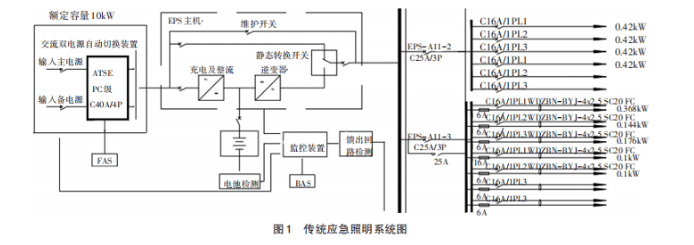

1.1传统地铁站应急照明系统方案
传统地铁站应急照明系统一般设置2套或4套,给相应端区域的应急照明提供电源。由于地铁站应急照明系统设计比较成熟,几乎所有的地铁站接线方案均采用了经典的双电源切换加蓄电池逆变交流220/380V的配电方式.以南方某地铁站为例,此地铁站是一个标准岛式二层车站,此站设置A11和A21两套应急照明供电系统为区间、公共区、设备区提供应急照明、疏散指示和导向照明用电。除此之外还预留出备用线。
系统运行方式为应急电源由变压器输人电压为交流220/380V,采用双回路供电,正常供电时应急电源柜中蓄电池通过整流充电,输入主电源供电,主电源发生异常无法工作时,交流双电源切换装置自动切换到输人备用电源,此时蓄电池仍处于充电状态。当主备用电源都无法供电时,静态转换开关动作,电路由蓄电池通过整流器供电。柜内预留十组无源触电作为备用。图1为传统应急照明系统部分截图。

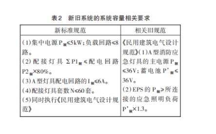

2.系统的容量计算
消防指挥*通过应急照明控制器对应急照明集中电源、分配电装置和消防应急灯具的工作状态进行实时监控,实现系统的集中监测和管理2应急照明集中电源系统容量计算2.1新旧标准对系统客量的要求对比表2给出了新旧标准对系统容量的相关要求。按此要求可确定每套集中电源系统*大容量,从而确定每套集中电源应急照明负荷的容量、负荷数量和系统集中电源的总套数。
应急照明
2.1集中电源系统容量计算
根据表2中设计规范可得关系式如图所示:
应急照明
可知应急照明负荷Sn选择范围为0.7
