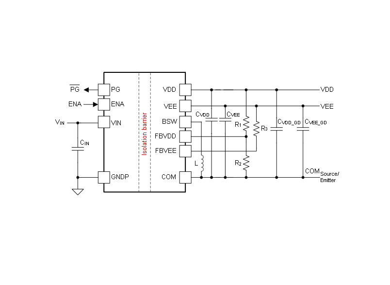

  • 全集成高密度隔离式DC/DC模块,带隔离平面变压器
  • 宽输入范围:5.5V至28V(带22V OVLO)
    • 在TA ≤ 85°C时,VVIN ≤≤ 7V时≥0.6W典型输出,VVIN = 5.5V时≥0.5W典型输出
    • ≥在TA≤85°C时,8V≤VVIN≤18V、18V≤VVDD-COM≤20V时,典型输出为1.3W(典型值)
    • 在 TA ≤ 85°C 下,11V ≤ VVIN ≤ 13V、18V ≤ VVDD-COM ≤ 20V,典型输出为 1.5W≥
    • 11V ≤ VVIN ≤ 13V、15V ≤ VVDD-COM < 18V,TA ≤ 85°C 时典型输出为 ≥1.2W
  • 可编程 (VDD – COM) 输出电压
    • 15V 至 20V,总稳压精度为 ≤ ±1.5%
  • 可编程 (VEE – COM) 输出电压
    • -2V 至 -8V,总调节精度为 ≤ ±5%
  • 自适应扩频调制 (SSM)
  • 强大的磁场和辐射场抗扰度
  • 减少浪涌电流软启动
  • 用于逻辑使能和编程输入UVLO的ENA引脚
  • 漏极开路PG,用于故障指示器,电源良好
  • 集成保护:UVLO、OVLO、短路、OVP、UVP 和热关断。
  • < 3pF隔离电容
  • 静态和动态 CMTI > ±250kV/μs
  • 符合 AEC-Q100 标准,适用于汽车应用
    • 温度等级 1:–40°C ≤ TA ≤ 125°C
  • 安全相关认证(计划):
    • 根据 DIN EN IEC 60747-17 (VDE 0884-17) 的强化隔离
    • UL 1577 / CSA 组件识别计划
  • 16引脚宽体SOIC封装
参数
电池电压
方框图
电池电压

  • 高效能‌:自适应扩频调制(SSM)降低EMI,效率优化设计(典型效率曲线见文档图6-1至6-3)。
  • 强健保护‌:集成UVLO/OVLO、短路保护、过温关断(150°C阈值),支持故障锁存(通过ENA复位)。
  • 汽车认证‌:AEC-Q100 Grade 1(-40°C至125°C),计划通过DIN EN IEC 60747-17(VDE 0884-17)和UL 1577认证。
3. 应用场景
  • 电动汽车/混合动力‌:逆变器、电机控制、车载充电器(OBC)。
  • 电网基础设施‌:EV充电站、DC充电桩。
  • 工业与服务器电源‌:工业运输、机架电源模块。
4. 功能模块详解
  • 初级侧控制‌:全桥软开关拓扑,16.5MHz高频开关,支持低浪涌电流软启动(典型启动时间<32ms)。
  • 次级侧调节‌:
    • VDD-COM‌:通过FBVDD引脚电阻分压调节,快速迟滞控制响应负载瞬态。
    • COM-VEE‌:Buck-Boost架构,单电阻编程(40kΩ–160kΩ)。
  • 状态监控‌:开漏PG引脚指示电源就绪(低有效),集成故障报告功能。
5. 安全与可靠性
  • 隔离规格‌:8.2mm爬电距离,1202VRMS持续工作电压,5000VRMS耐压认证(计划)。
  • 热管理‌:63.2°C/W(结到环境热阻),SOA曲线提供功率降额指导(图6-4至6-8)。
6. 设计支持
  • 布局建议‌:强调高频去耦电容(如0.1μF 0402封装)就近放置,优化PCB热 relief设计。
  • 配置工具‌:提供Excel计算工具辅助输出电阻分压设计及功率需求估算。
