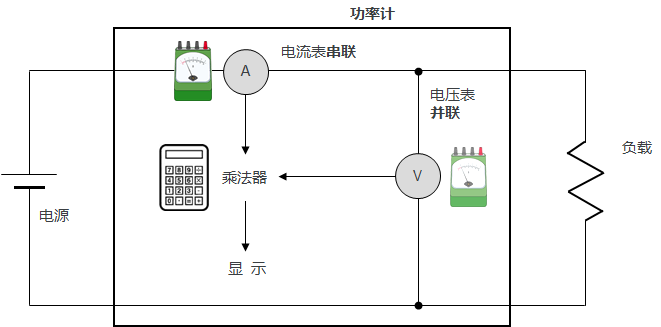

功率计原理
P(W)= V x I

功率计功率测量原理
有功功率
