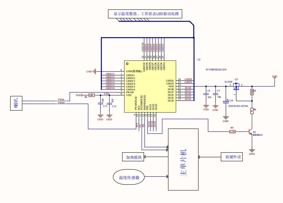

  这款芯片的工作过程是这样的:
  首先,加热模块开始对水进行加热,温度传感器就像一个敏感的"温度计",实时监测水温变化并将数据传递给主控MCU。MCU收到温度数据后,会与预设的目标温度进行比较,当达到设定温度时自动停止加热。
而WT588F02KD-32N芯片则负责两个关键任务:通过内置的LED驱动电路在数码管上显示精确的温度数值,同时通过语音播报功能告诉用户当前的温度状况。

  在实际的产品设计中,整个系统的工作流程是这样的:
  当用户按下加热按键后,主控MCU开始控制加热模块工作,同时温度传感器持续监测水温变化。随着水温的上升,LED数码管会实时显示当前温度,用户可以直观地看到加热进程。当水温接近或达到预设温度时,WT588F02KD-32N会播放语音提示,告诉用户"水温已达到XX度"或"加热完成"。
  这种设计的妙处在于,它不仅解决了传统烧水壶精度不够的问题,还大大提升了用户体验。用户再也不需要时刻关注烧水壶的状态,语音播报功能让他们能够在做其他事情的同时了解加热进程,这就像给烧水壶配备了一个贴心的"语音助手"。
