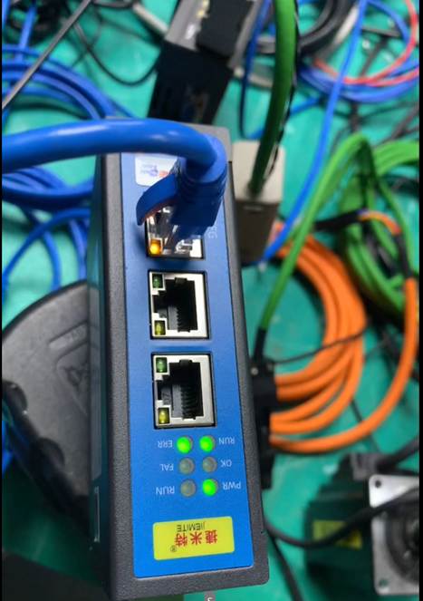

1. 硬件接线
使用CAT5e屏蔽网线将FX5U的CCLINKIEFB端口与网关PORT0相连
网关PORT1通过屏蔽网线依次连接27台EtherCAT从站,采用线型拓扑,末端加120 Ω终端电阻
24 VDC电源经断路器独立供给网关,防止伺服启动压降造成复位
2. 网关配置
在捷米特专用配置软件"JetCfg"中导入最新ESI(EtherCAT Slave Information)文件,自动扫描到全部27个从站
设置DC同步模式为"Master Shift",周期1 ms;PDO映射如下:
伺服控制字0x6040 → 输出区Byte0-1
目标位置0x607A → 输出区Byte4-7
状态字0x6041 → 输入区Byte0-1
实际位置0x6064 → 输入区Byte4-7
分配CCLINKIEFB占用站号1-4,对应输入/输出各128字;将EtherCAT输入数据映射至D1000-D1150,输出数据映射至D2000-D2150
