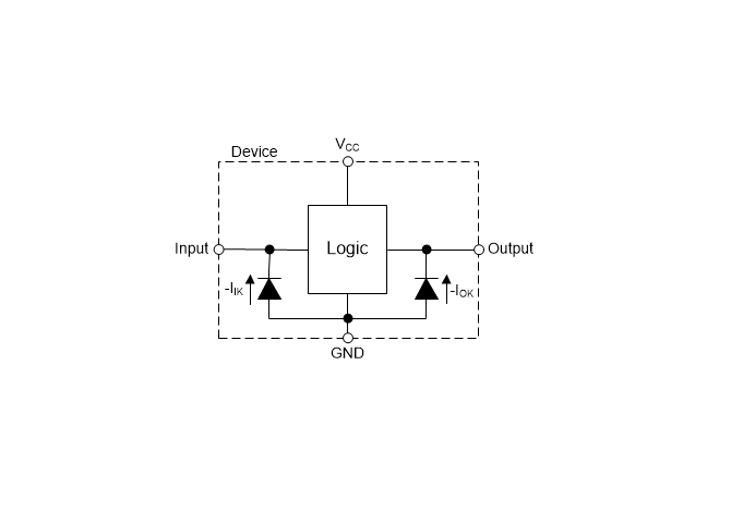

参数
施密特触发器
方框图
施密特触发器
