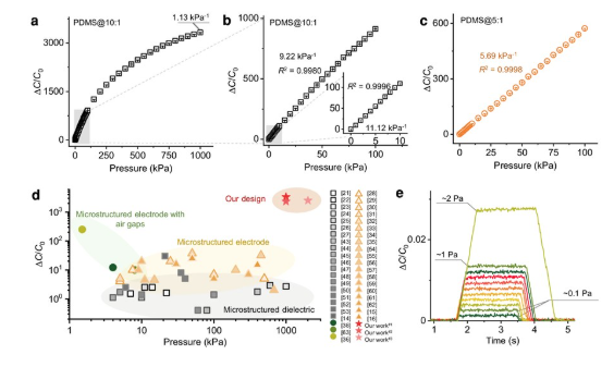

图1. 接触主导的局域电位移场增强型压力传感器。a,传感器结构示意图,展示了分级微结构电极与高单位面积电容的介电层。b,施加压力之前和高压下的电势分布的横截面图
该团队研制的传感器展现了世界领先的性能。其压力响应(归一化电容变化量)超过3000,比以往的最高纪录提升了一个数量级以上;传感范围超过1兆帕(MPa),部分器件可达2兆帕。尤为突出的是,该传感器在0—100千帕(kPa)的宽压力范围内,实现了高达9.22kPa⁻¹的灵敏度和0.9998的近乎完美的线性度(R²值)。此外,该传感器还展示了出色的机械鲁棒性、对微小压力(0.1帕)的超高分辨率以及快速响应能力(约15毫秒)。

图2. 接触主导的压力传感器的性能表征。a—c,传感器的归一化电容变化与压力关系曲线,展示了其超高的响应和优异的线性度。d,与此前各类微结构压力传感器相比,该设计在灵敏度和响应范围上均实现了突破。e,小压力下的压力响应,可以分辨出~1Pa时归一化电容变化的十分之一(即~0.1Pa)
研究进一步揭示了该设计的工作机理。分级微结构确保了在不同压力下,总有新的微结构参与接触,从而将材料的应变保持在线性区域内,保证了宽范围的线性响应。而“导电复合材料+金属覆盖层”的混合电极设计,则巧妙地解决了薄金属层在形变下容易开裂失效的问题,保证了信号的稳定与可靠。基于其卓越的性能,团队将此传感器与柔性低维半导体晶体管集成,在2.66伏的低工作电压下,实现了高达4x10⁵的电学响应,充分利用了晶体管的开关比,极大地提升了集成器件的信噪比。

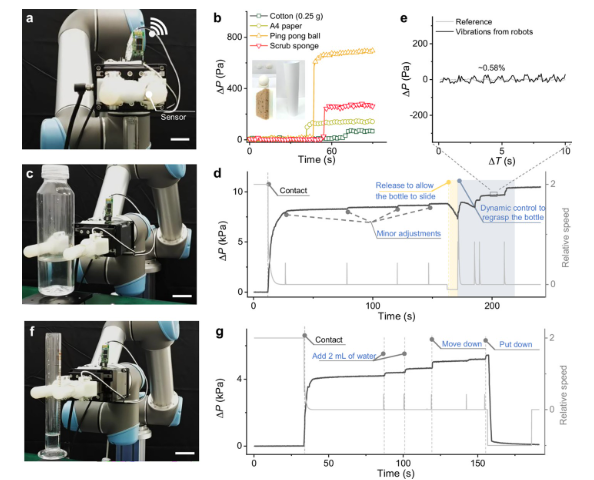

团队通过两个典型应用场景展示了该技术的巨大潜力。在流体物理性质评估中,搭载该传感器的机械臂能够精确测量不同液体的静水压,从而估算其密度,并能捕捉到液滴表面张力引起的微小动态变化。在机器人操控任务中,集成该传感器的机械手能够根据物体的刚度自适应地控制抓取力,无论是柔软的棉花还是坚硬的乒乓球都能稳定抓取且不变形,甚至能在物体滑落时进行动态调整,其压力分辨率比人类皮肤高出一个数量级。

图3. 压力传感器在机器人精准操控中的应用。a,配备传感器的机械手抓取棉花的照片。b,抓取各种物体时压力变化的动态。c,配备传感器的机械手抓取装有水的瓶子的照片。d,抓取和提起瓶子以及发生滑落时的压力变化和速度调整。e,传感器检测到的机械振动引起的测量压力变化。f,配备传感器的机械手夹持器抓取装满水的量筒的照片。g,抓取量筒时夹持器的压力变化和速度调整
