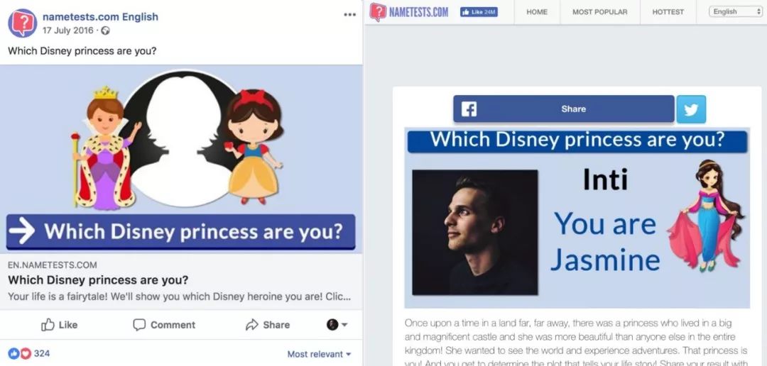

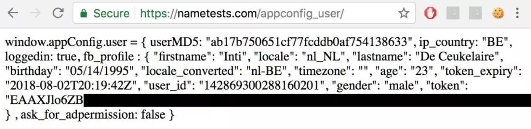

Nametests是一个智力测试应用,能够根据测试来推断用户更像哪个人物。在加载测试时,网站会提取个人信息并将其显示在网页上。以下是赏金猎人De Ceukelaire的个人信息来源:
http://nametests.com/appconfig_user

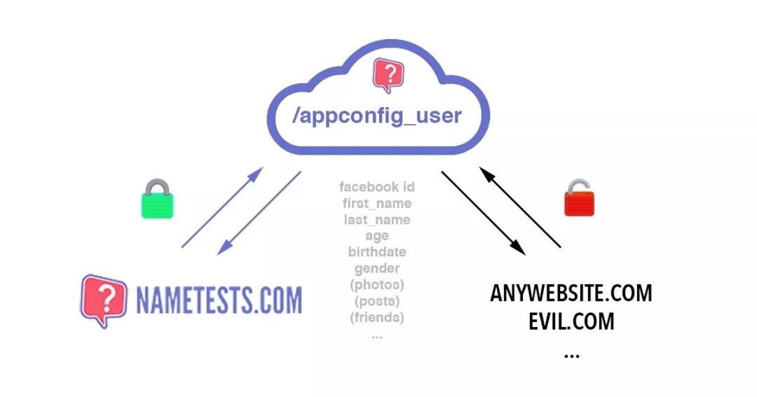

理论上,每个网站都可能要求提供这些数据。请注意,这些数据还包括一个“token”,用于访问用户授权应用程序访问的所有数据,例如照片、帖子和朋友。
让De Ceukelaire震惊的是,这些数据已经向任何请求它的第三方公开提供。
在正常情况下,其他网站将无法访问此信息,Web浏览器有适当的机制来防止这种情况发生。然而,在这种情况下,数据被封装在一个叫javascript的东西里,这是此规则的一个例外。
javascript的基本原则之一是它可以与其他网站共享。由于NameTests在javascript文件中显示用户的个人数据,因此几乎任何网站都可以在他们请求时访问它。
NameTests想知道你是谁,所以访问nametests.com/appconfig_user,但任何其他网站也可以这样做。
为了验证它实际上很容易窃取别人的信息,De Ceukelaire建立了一个网站,连接到NameTests并获取关于它的访问者的一些信息。NameTests还会提供一个称为访问token的密钥,根据授予的权限,该密钥可用于访问访问者的帖子、照片和朋友。只需要一次访问De Ceukelaire的网站就可以访问一个人的信息长达两个月。

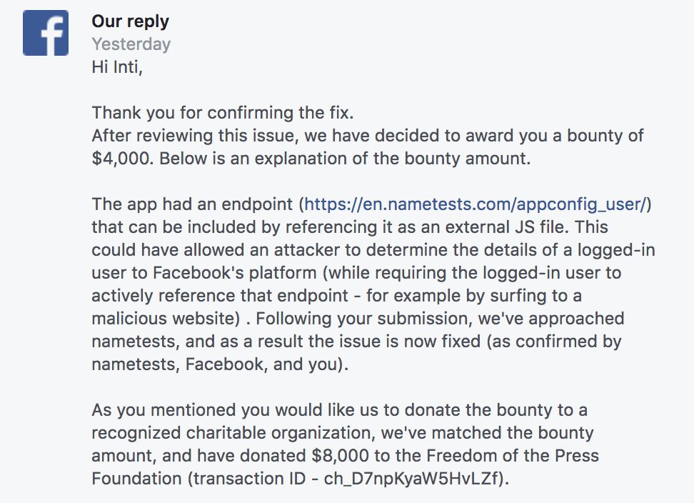

4月22日,De Ceukelaire第一次向Facebook报告了这一情况。4月30日,他收到了Facebook的初步回复,对方表示他们正在调查(looking into)。
De Ceukelaire在5月14日又发送了一封后续电子邮件,询问Facebook是否已经联系了应用程序开发人员。
直到5月22日,距离De Ceukelaire第一次向Facebook报告问题后的一个月,Facebook回复说可能需要三到六个月的时间来调查这个问题(即他们最初的自动回复中提到的同一时间段)。而NameTests的测验仍在进行中。
一个月后的6月25日,De Ceukelaire说,他注意到NameTests已经改变了它们处理数据的方式,从而关闭了它们暴露给第三方的访问权限。第二天(6月26日),De Ceukelaire与NameTest的数字保护官员联系,回答了有关Facebook漏洞和披露过程的一些问题。
第三天(6月27日),Facebook也证实了这一书面漏洞,并承认:“这可能会让攻击者确定Facebook平台登录用户的详细信息。”
Facebook还告诉他,它们已经和NameTests确认了,这个问题已经解决。它的应用程序仍然可以在Facebook的平台上使用——这表明Facebook没有发现导致它暂停其他第三方应用程序的可疑活动。(至少,假设它进行了调查。)
最后,根据数据滥用漏洞赏金计划(Data Abuse Bounty Program)的条款,Facebook向一家慈善机构支付了4000x2美元的赏金——这也是De Ceukelaire的要求。
