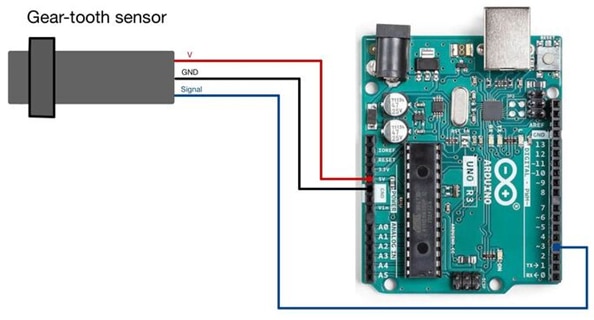

我们可以使用微控制器(如Arduino uno)轻松解释这些数字信号。我们将使用在汽车上使用的相同传感器:[55075 by Littelfuse] 。如下所示,将传感器连接到传感器。
齿轮传感器

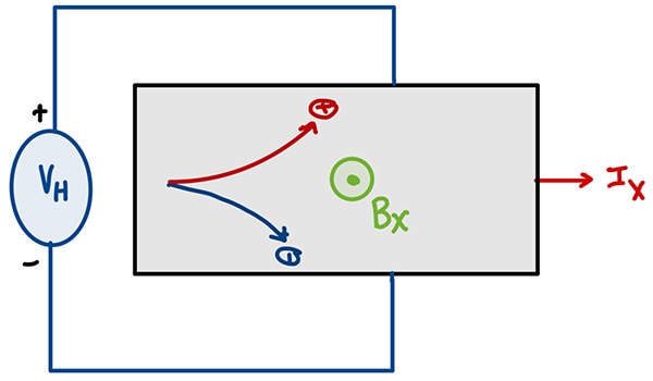

但是,这是如何有用的,我们如何检测这种现象?答案在于大厅的效果。大厅效应利用了磁场推动移动电荷的事实。不同标志的电荷朝相反的方向移动,使我们能够将磁场视为电压!通过读取此电压,我们可以通过传感器量化磁场的强度。大厅效应传感器的工作方式的细节可能会变得毛茸茸,所以这里是有机化学导师的视频解释它是如何工作的!
齿轮传感器大厅效应在行动中的图片。由于磁场而移动的电荷会产生我们可以测量的电压VH!

我们可以使用微控制器(如Arduino uno)轻松解释这些数字信号。我们将使用在汽车上使用的相同传感器:55075 by Littelfuse。如下所示,将传感器连接到传感器。
齿轮传感器

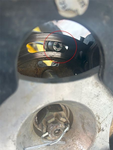

在此示例中,我们将使用齿轮齿传感器测量车辆前轮的速度。
齿轮传感器演示中如何实现齿轮传感器的图片。
齿轮齿传感器盘旋成红色。它设置为读取钢制动盘中的插槽。当车轮(和制动盘)旋转时,传感器会在盘中的插槽通过时输出逻辑低。如果您无法使用Baja汽车,请不用担心!您还可以在传感器的脸上挥动所有螺母物品,以测试它是否有效!我们喜欢在捏中使用钢螺栓。如果您的传感器用5V供电,并且您探测了输出,则应看到以下内容:

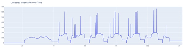

为了测试我们的传感器,我们一次在停车场开车几分钟。然后,我们将印刷的值带到串行监视器,并使用Python将其绘制。结果如下所示:
齿轮传感器

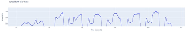

您可以看到输出包含很多噪音和几个需要过滤的峰。通过简单的低通滤波器传感器数据,我们可以实现以下输出!
齿轮传感器
