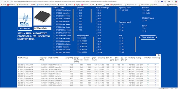

打开选型工具,设计人员会看到 SPC5 和 STM8 MCU 以及 ECS 车规级晶体清单,以及晶体振荡器的参数显示窗口(图 3)。
STM8图 3:汽车级晶体选型工具的主页显示 MCU 和晶体清单。(图片来源:ECS Inc.)

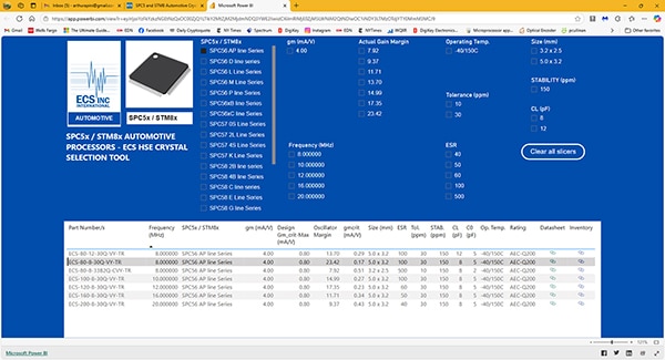

STMicro MCU 列于蓝色部分。晶体在白色部分列出。选型过程从 MCU 选择开始,例如 MCU 清单顶部的 [SPC56AP] (图 4)。
STM8图 4:选择 SPC56AP MCU 后,将显示兼容晶体及其相关设计参数。(图片来源:ECS Inc.)

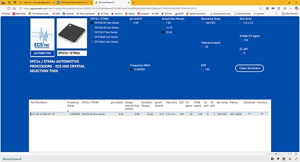

选择 SPC56AP MCU 时,选型工具会更新晶体清单,只显示与该 MCU 兼容的晶体及其相关设计参数。此时,设计人员就可选择所需的参数。例如,假设需要 8 MHz 的时钟频率和 23.42 的最高增益裕度。做出这些选择后,晶体选型就只剩下一个零件了,即 [ECS-80-8-30Q-VY-TR] 晶体(图 5)。
STM8图 5:选择所需的晶体参数,精确定位 ECS-80-8-30Q-VY-TR 晶体。(图片来源:ECS Inc.)
这款 8 MHz 晶体设计用于在 8 皮法 (pF) 容性负载下工作,容差为 30 ppm。与 SPC56AP 配合使用时,其 gmcrit 为 0.17 mA/V,gm 为 4 mA/V,实际增益裕度为 23.42。根据 Gmcrit-Max 计算,最严重情况下的增益裕度为 5。

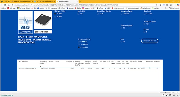

另一个示例是使用 [STM8AF] 处理器,其时钟频率为 24 MHz。选择该输入时会得到 [ECS-240-8-33B2Q-CVY-TR3] (图 6),这是一款 24 MHz 晶体,可在 8 pF 容性负载和 10 ppm 频率容差下工作。
STM8图 6:为工作频率为 24 MHz 的 STM8AF 处理器选择晶振的结果是 ECS-240-8-33B2Q-CVY-TR3。(图片来源:ECS Inc.)
