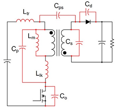

作为典型的电子电路,反激式转换器会受到寄生电感和电容的影响(图 2)。
电源设计图 2:所示为反激式转换器原理图,红色部分突出显示了与转换器组件相关的寄生电容和电感。(图片来源:Bourns Inc.)
磁化电感 (L m ) 是决定反激式变压器能量储存的主要感性属性。与变压器相关的还有与开关串联的寄生漏感 (L lk )。当开关断开时,它会试图维持初级电流并升高开关两端的电压。大多数反激式转换器都采用钳位电路或缓冲电路来保护开关免受这种瞬态电压的影响。这种效应还会增加磁场辐射,影响电磁干扰。电路板走线电感 (L tr ) 增加了这些影响。
变压器设计人员会尽一切努力将漏感降到最低。主要方法是增加初级和次级绕组之间的耦合。要做到这一点,就要尽量减少绕组之间的间距,并将它们交错排列。

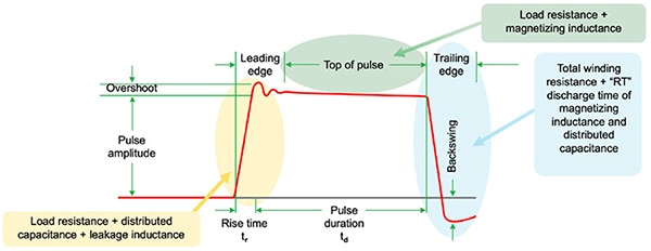

分布的电容包括初级电容 (C p )、绕组间电容 (C ps )、次级电容 (C s )、场效应管输出电容 (C o ) 和次级二极管电容 (C d )。这些电容与电感相互作用,降低了转换器信号波形的完整性(图 3)。
电源设计图 3:所示为电容和电感寄生元件对开关波形的影响。(图片来源:Bourns Inc.)
开关波形最好是没有过冲或下冲的矩形脉冲。这种矩形脉冲的快速转换时间保证了电压波形在电流增大之前处于零位。实际上,寄生电容和电感的影响会减慢转换时间,并导致过冲、下冲和瞬时振荡。此外,由于非零初级电压和电流波形的重叠,较慢的上升和下降时间会增加转换器的开关损耗。这种重叠会在 FET 开关中产生开关损耗,从而降低转换器的效率。脉冲顶部的明显下降是由于负载电阻和磁化电感造成的。
在设计反激式变压器时,必须努力使自谐振频率远离转换器的开关频率,并尽可能缩短开关和反激式变压器之间的布线,这有助于最大限度地减少寄生电容。此外,绕组间电容还提供了将初级信号的高频成分耦合到输出的路径。绕组间电容越大,转换器的传导 EMI 辐射就越大。要实现最佳性能就需要在设计上进行权衡,因为更紧密的绕组耦合会降低漏感,但同时也会增加绕组间电容。这就是变压器设计人员经验的重要性所在。

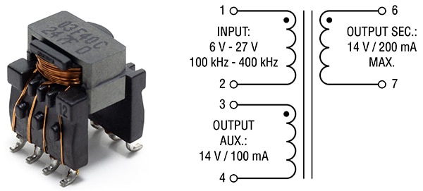

Bourns [HVMA03F40C-ST10S] (图 5)反激式变压器通过了汽车级认证,设计工作频率为 100 kHz 至 400 kHz,额定功率最高 3 W。
电源设计图 5:HVMA03F40C-ST10S 反激式变压器(左)额定功率为 3 W,具有双输出绕组(右)。(图片来源:Bourns Inc.)
这款反激式变压器是符合 AEC-Q200 标准的汽车级组件,额定工作温度范围为 -40°C 至 +155°C(包括自升温)。它是一款八焊盘表面贴装器件,占用面积仅为 9.5 mm × 10.3 mm,高度仅为 13 mm,结构异常紧凑。它设计用于在 6 V 至 27 V 的初级驱动电压下运行,其双次级绕组可产生 14 V 的额定输出电压。
初级绕组(引脚 1 和 2 之间)的主电感为 40 微亨 (mH),漏感仅为 1.1 mH,串联电阻为 1.0 欧姆 (Ω)。主次级(引脚 6 和 7 之间)的串联直流电阻为 1.0 Ω。辅助输出(引脚 3 和 4 之间)的串联电阻为 1.4 Ω。该变压器针对单位增益设置,匝数比为 1:1:1。
额定工作电压高达 900 V,隔离电压为 4,000 V AC 。尽管额定电压很高,但变压器的额定爬电距离为 10 mm,间隙距离为 6 mm。
这种反激式变压器适用于汽车应用,例如晶体管栅极驱动电源、电池管理电路或电动汽车独立电源电路之间的隔离电源。它与许多反激式控制器集成电路兼容,这些集成电路可在固定开关频率和脉宽调制下工作,或在固定脉宽和可变频率控制下工作。
