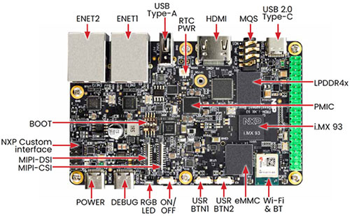

尽管处理器的功能和性能是关键,但边缘 AI 应用的高效开发更依赖于能否快速掌握处理器特性并迅速构建有效的软件。NXP 的 FRDM-IMX93 开发板(图 2)与配套软件开发资源相结合,可提供开始创建应用所需的一切。
ML图 2:FRDM-IMX93 开发板集成了 i.MX 93 应用处理器和多个支持芯片,可提供完整的开发系统。(图片来源:NXP Semiconductors)
FRDM-IMX93 开发板旨在简化采用 i.MX 93 系列处理器的应用开发。该开发板尺寸仅为 105 × 65 mm,配备 2 GB 低功耗双倍数据速率 4X (LPDDR4X) 动态随机存取存储器 (DRAM)、一个 32 GB 嵌入式多媒体卡 5.1 (eMMC5.1)、一个电源管理集成电路 (PMIC) 和一个支持 Wi-Fi 6、蓝牙 5.4 及 802.15.4 无线个域网的无线收发器模块,以及其他所需的支持芯片。此外,其板载针座、连接器和调试接口有助于轻松添加扩展板,对系统进行调试。
该开发板虽然提供了多种配置选项,但即便在默认模式下也能直接投入使用。使用随附的 USB 线缆连接显示器和鼠标并为开发板供电后,开发板从预烧录了 NXP Linux 二进制演示镜像的 eMMC 启动。

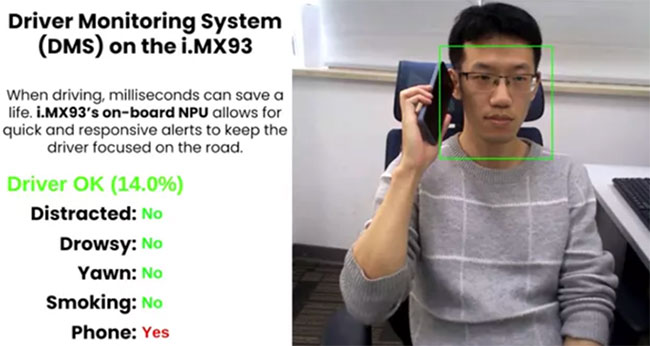

NXP 的 GoPoint 驾驶员监测系统 (DMS) 应用展示了另一种重要概念:如何在更复杂的应用中交织多个模型的执行过程,以检测多种不同的状态。调用此应用后,选择摄像头源和推理处理器(例如应用处理器或 NPU),然后运行。在执行过程中,会显示摄像头拍摄对象(驾驶员)的当前状态,指示对象是否出现分心、打瞌睡、打哈欠、吸烟或使用手机(图 3)。
ML图 3:在 i.MX 93 应用处理器上运行时,一个 GoPoint 实例应用可进行多个 ML 模型的推理,以检测不同的驾驶员状态,延迟仅为几毫秒。(图片来源:NXP Semiconductors)
在每个应用库中,都有一项引人注目的信息,即性能数据。该信息显示了 NPU 助力实现更高效边缘 AI 应用的能力。例如,在 DMS 应用中,NXP 发现基于 CPU 的吸烟/打电话检测推理在单线程运行时需要 407.963 ms 的时间。双线程运行时,推理时间降至 303.159 ms,但真正的优势在于使用 NPU;在 NPU 上进行推理,时间可大幅缩短至仅 23.008 ms。
