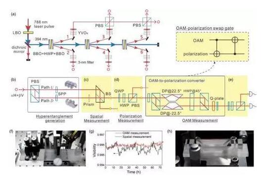

图1:用于创建和验证由6个光子和3个d.o.f组成的18量子比特GHZ态的方案和实验装置。
上图中展示了用于创建和验证由6个光子和3个d.o.f组成的18量子比特GHZ态的方案和实验装置。其中,
(a):六光子偏振纠缠GHZ态的产生。中心波长为为788nm,脉冲持续时间为140fs,重复频率为80MHz超快激光聚焦于三硼酸锂(LBO)并向上转换为394nm。
紫外激光聚焦在三个专门设计的三明治型非线性晶体,每个晶体由两个2毫米厚的β-硼酸钡(BBO)一个HWP组成,产生三对纠缠光子。
在每个输出中,使用了不同厚度和方向的两块YVO?晶体,以对双折射效应进行空间和时间补偿。这三对纠缠光子结合在两个偏振分束器(PBS)上,产生六光子偏振纠缠的GHZ态。
(b):对于每个单光子,它通过一个双PBS发送,并且两个SPP在单光子三量子比特态下制备。
(c):采用闭合(虚线)或开放(无虚线)干涉配置测量空间量子比特。
(d):偏振测量。
(e):通过交换门(inset)将OAM转换为偏振,从而实现高效率、双通道的OAM读出。
(f):(b)和(c)中实际使用的装置的照片。通过垂直平移,可以方便地在打开和关闭之间切换
(g):对空间(f)和OAM(h)测量中的可见性进行实时检测。
(h):(e)中实际使用的装置的照片。
