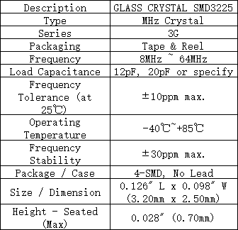

3G系列显著特点就是陶瓷玻璃(CERAMIC+GLASS)材质的上盖,它在330℃高真空环境下与基座高温烧结在一起,形成陶瓷封装形式,同时使用耐高温的石英晶片。
