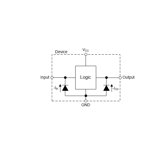

SN74LVC1G34-Q1器件是具有推挽输出的缓冲器。
*附件:sn74lvc1g34-q1.pdf
特性
符合 AEC-Q100 标准,适用于汽车应用:
器件温度等级 1:-40°C 至 +125°C
工作范围为 1.65V 至 5.5V
5.5V 容差输入引脚
支持标准引脚排列
闩锁性能超过100mAper JESD 78
参数
方框图
1. 核心特性
汽车级认证
:通过 AEC-Q100 Grade 1 认证,工作温度范围 **-40°C 至 +125°C**。
宽电压支持
:工作电压
1.65V 至 5.5V
,输入引脚兼容
5.5V 容限
高可靠性
抗闩锁性能超过
100mA
(符合 JESD 78 标准)。
支持标准引脚配置。
2. 功能描述
器件类型
:单通道缓冲器/驱动器,采用
推挽输出(Push-Pull)
结构。
关键优势
低功耗设计,适用于汽车电子等严苛环境。
信号整形与驱动能力结合,简化电路设计。
3. 典型应用
电源就绪信号合并(Power Good Signals)。
数字使能信号控制(Enable Digital Signals)。
4. 封装信息
封装型号
封装尺寸(含引脚)
本体尺寸(不含引脚)
**DBV (SOT-23, 5)**
2.9mm × 2.8mm
2.9mm × 1.6mm
**DCK (SOT-SC70, 5)**
2mm × 2.1mm
2mm × 1.25mm
5. 其他说明
型号标识
:完整型号为
SN74LVC1G34Q1
(无连字符)。
文档版本
:基于 Texas Instruments 2025 年 6 月发布的
SCASE94
版本。
