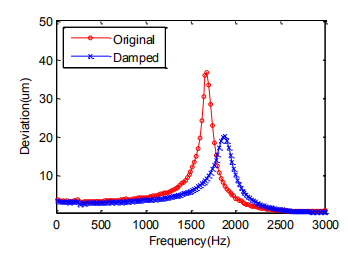

图2:自适应光纤准直器的减振前和减振后谐振特性曲线对比
  利用图1所示的测试装置,分别测试了所研制的AFOC在未添加减振结构时和添加减振结构后的谐振特性。由图2可知,AFOC在未添加减振结构时的谐振频率在1.68kHz左右;添加减振结构后,AFOC的一阶谐振频率提升至1.88kHz,并且谐振峰值降低了约二分之一,说明提高谐振频率的同时抑制了谐振峰值。
