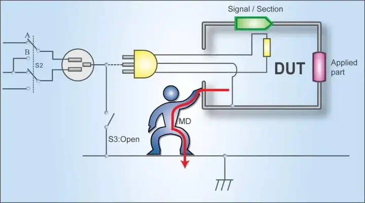

(二)对表面接触电流
表面漏电流是指电流从产品接地无关的外壳经过人体(MD)到地的电流。IEC60601标准中,表面接触电流(Surface leakage current)为患者漏电流(Patient leakage)。

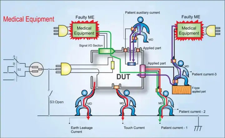

(四)医疗设备中的接触电路测量

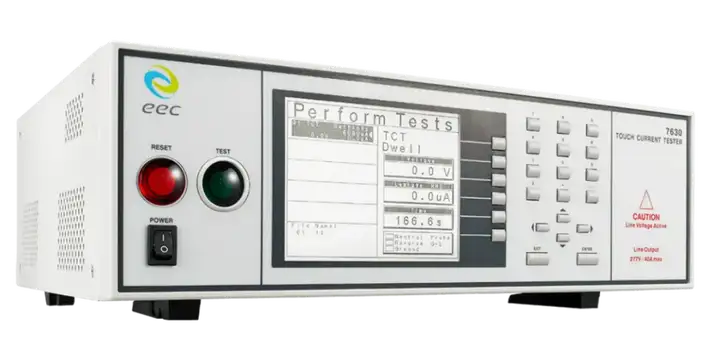

测试华仪 7630 接触电流测试仪
  • 7630系列具备多功能的接触电流量测电路设计
  • 提供7组人体模拟线路(MD)及8组失效模式分析
  • 负载容量可高达40A有效值
  • 测试结果,一目了然
  • 多功能替换装置

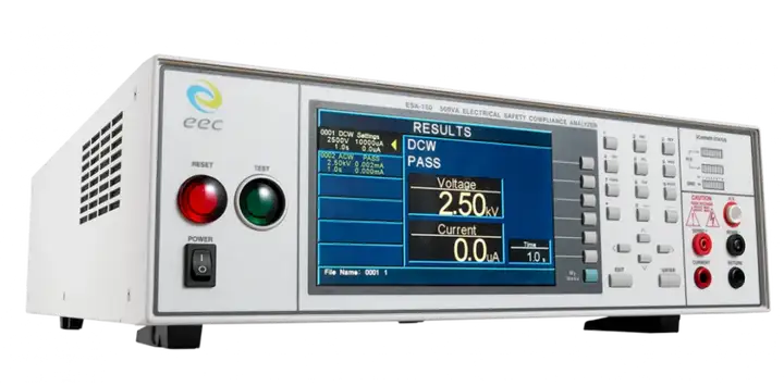

测试华仪 ESA 系列彩色全功能安规综合分析仪
  • 功能齐全,完善安全
  • 一机满足所有安规需求测试
  • 耐压接地,双效并行
  • 快速放电、安全关键
  • 全方位仿真人体电路
